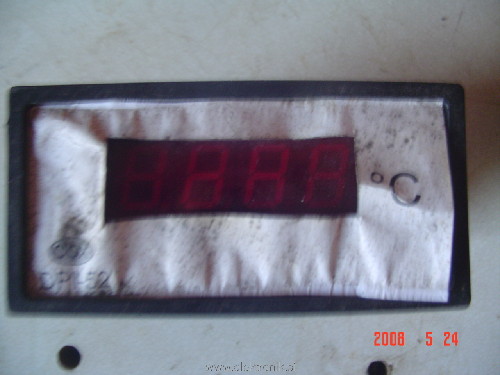

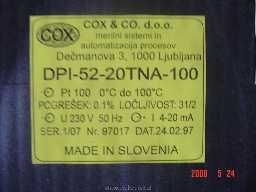

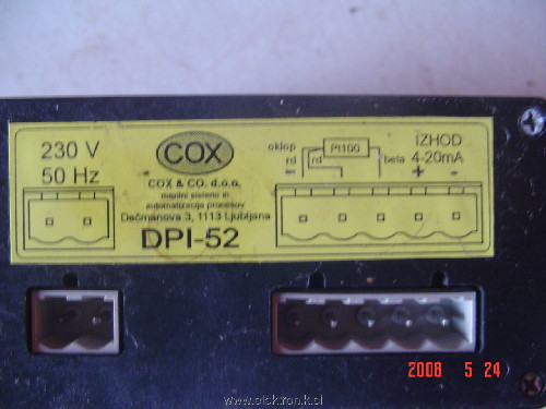

Ko je pravkar govora o PT100. Morda kdo ve,kje se jo dobi? Izgleda pa ko listič,rabil bi pa namreč za industrijski termometer,nakaterem ni bilo sonde. Sedaj pa ne vem,kateri je pravi senzor(spodnja dva linka)

 Velikost datoteke:  549.8 KB
 Velikost datoteke:  560.58 KB
 Velikost datoteke:  477.32 KB
Denis
