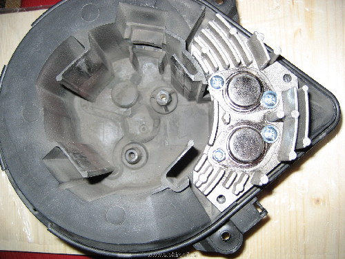

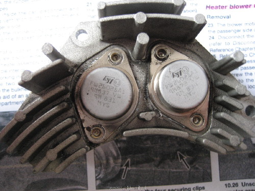

Objavljeno: Pon Feb 08, 2010 11:16 am Naslov sporočila: regulator gretja Berlingo 01 |
Hitrost ventiraltorja se je "zataknila" na četrti stopnji. Po diagnosticiranju sem ugotovil, da je eden od obeh transformatorčkov na regulatorju gretja odpovedal. Nabavil nadomestna tranzistorčka in ju pritrdil namesto starih dveh. Stvar dela tako kot mora. Celoten strošek 10€.
