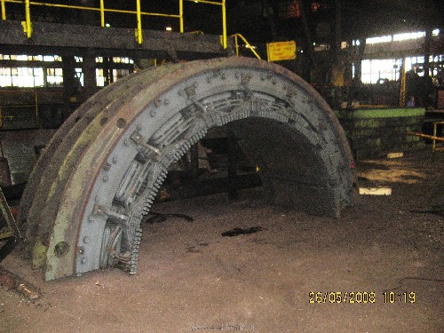

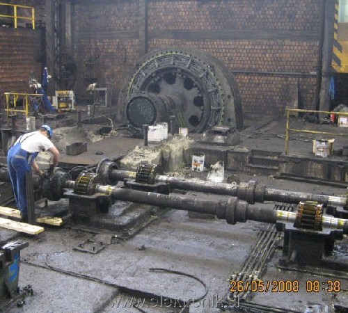

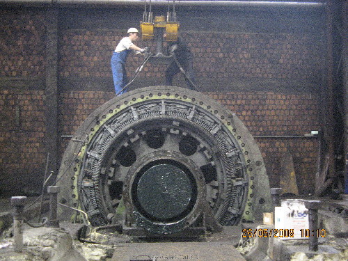

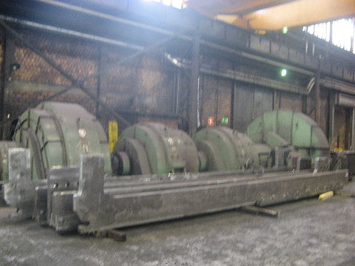

Zaradi dotrajanosti smo se v firmi odločili za zamenjavo opreme.
Za začetek prilagam nekaj slikc.

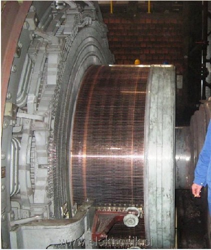

napetost Član
Pridružen-a: Pet 29 Dec 2006 19:52 Prispevkov: 901 Aktiv.: 4.01 Kraj: koroška
Objavljeno: Ned Jun 01, 2008 10:49 pm Naslov sporočila: |
za lažjo oceno.
Seveda v tonah, ampak koliko?
Slika je malce slabša, ampak za občutek.

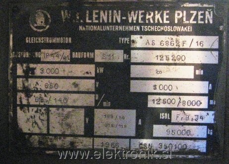

3 MW, 95 tonska mrcina Kaj je to sploh poganjalo? Verjetno mu je treba zagotoviti tudi dovolj "hrane" za delo?
NeoTO Član
Pridružen-a: Pon 28 Mar 2005 19:19 Prispevkov: 2752 Aktiv.: 11.61 Kraj: Trzic
Objavljeno: Ned Jun 01, 2008 11:56 pm Naslov sporočila: |
Mene najbolj čudi tisti napis Gleichstrommotor - torej enosmerni motor??? 5 kA ??? Od kod?

Ja no sej ni tako veliko toka 5000A za tako moč 3MW je potrebno tudu nekaj A toka.
Ponavadi enosmerni tok zagotavljajo tristorski regulatorji.
No vzbujalni tokovi so tudi kar solidni 189A pri 220V.

Ta motor je napajala leonardova skupina z dvema dinamam po 1,6 MVA visokonapetostnim motorjem 3,5 MVA in 18tonsko utežjo-vztrajnikom. Za zagon visokonapetostnega motorja smo uporabljali vodni rotorski upor.

Leto izdelave tega motorja je 1966. In takrat so gotovo že imeli tiristorske regulacijske usmernike, ki so za šalo izpljunili 5000 A.

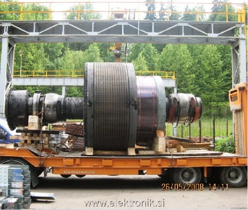

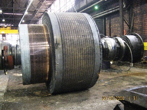

napetost Član
Objavljeno: Tor Jun 03, 2008 9:51 pm Naslov sporočila: |
Prilagam še par slikic demontaže.

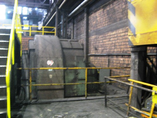

napetost Član
Objavljeno: Sre Jun 11, 2008 9:20 pm Naslov sporočila: |
Še ena
