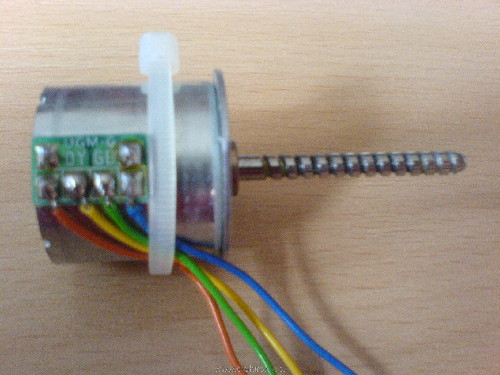

Bom pa še jaz izkoristil tole temo o koračnih motorčkih.
Imam en koračni motorček iz stare disketne enote, ki bi ga rad usposobil in ga krmilil preko PIC mikrokontrolerja...
Zanimajo me pa lastnosti tegale motorčka, da bi lažje našel primeren način reguliranja oz. pravi driver za njega.
Slika motorja je pripeta spodaj, na njem piše MINEBEA 08BJ-H101-02 . Kaj pametnega o njem nisem našel na netu vendar predvidevam da je to bipolarni 12V koračni motorček in da bi verjetno potreboval driver primeren za bipolarne motorčke z H-bridgem?
izmeril sem še tudi upornosti med sponkami če kaj koristijo:
rdeča-rumena: 10.2 ohm
zelena-modra:10.2 ohm
nepriključena sponka nad rdečo in rdeča 10 ohm in z rumeno 0.2 ohm. podobno na drugi strani. med ostalimi kombinacijami pa je upornost neskončna.
Ker nimam dosti izkušenj iz elektronike in motorčkov bi potreboval kakšen vaš nasvet, da bi prepričal motorček do koračnega gibanja.
lp.

PrispevekObjavljeno: Tor Avg 05, 2008 5:51 pm    Naslov sporočila:   Odgovori s citatom
Ponavadi imajo ti motorčki vgrajen le en ležaj, saj je drugi na koncu zunanjega dela osi. Tako je praktično neuporaben, razen če ga sfiksiraš v držalo ter uležajiš os.
