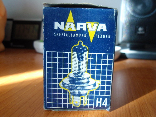

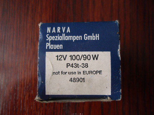

Doma sem našel žarnice H4 100W/90W in moram reči da ->svetijo<- problem pa je ker sem za pozicijo uporabil LED in mi je skurilo (stopilo) že po prvem tednu. Mislim pa da se teh žarnic danes ne da več dobiti.
@mucek4 povej mi kako bi izvedel step-up converter za tako visoke tokove (8-9A) pri dveh 50W žarnicah?
