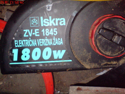

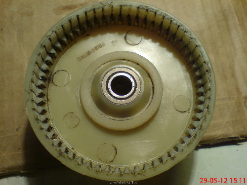

(maj 2012) žago sem kupil l. 2008, torej 3 leta po zadnjem prispevku v tej temi, pa me zanima, če je v zvezi s tem kaj novega.
Iščem zobnik na sliki za žago na sliki.
 Velikost datoteke:  721.07 KB
 Velikost datoteke:  838.59 KB
 Velikost datoteke:  883.19 KB
 Velikost datoteke:  899.82 KB

PrispevekObjavljeno: Tor Maj 29, 2012 8:10 pm    Naslov sporočila:   Odgovori s citatom
mogoče povsem mimo ustreljeno, vendar mogoče bo v pomoč. Tak način prenosa uporabljajo samohodne kosilnice...na notranji steni imajo zobnike..mogoče se da kaj predelati???
LP Rok
Aktiv.: 32.62
PrispevekObjavljeno: Tor Maj 29, 2012 8:20 pm    Naslov sporočila:   Odgovori s citatom
Če ti naročanje iz tujine ni tuje. klik
Sicer pa jaz nebi preveč vlagal v to žago, ampak ob prvi priliki v kakem Hoferju kupil bencinsko. Imam namreč eno podobno doma, le močnejšo, ker sem jo dobil in popravil. Take žage so iz mojih izkušenj zelo nevarne pa ne samo zaradi kabla. Hitrosti so male zobje pa redki (predpisana veriga) in žaga trga za znoret. Poleg tega pa boš z bencinsko enake moči dosegel večji efekt.
psevdonim
Prispevkov: 3406
Aktiv.: 14.92
Kraj: slo
PrispevekObjavljeno: Tor Maj 29, 2012 9:26 pm    Naslov sporočila:   Odgovori s citatom
hvala za link; zgleda, da gre za neke standardne zobnike. A je najcenejši s poštnino ene 30€, kar pa je pol nove Baumaxove žage. Sem kupil danes novo Bosch za 139€.
