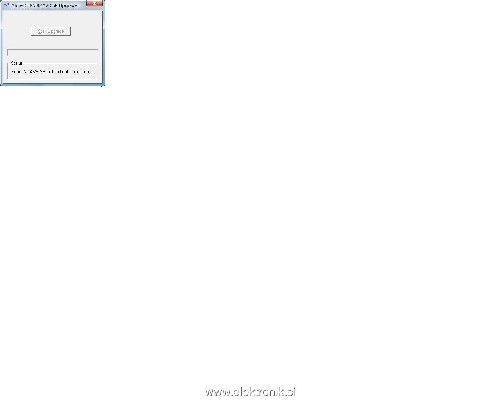

Imam nek porblem, pa nevem kako se ga naj lotim oz kaj naj še naredim da bo stvar delovala.Imam AVRISp mkII programator in ga nikakor ne poveže preko avr studia 4.imam zadnjo verzijo avr studio 4.14 .Nita nemorem programatorja posodobit niti preko avr studia niti ročno da sklenem 1 in 3 pin v programatorju.
Na pc imam visto.Lahko kdo pomaga prosim.

predlagam ti da vzames program ponyprog in probas znjim.

In kje si kupil ta AVRISPmkII?

Ena tema s tako vsebino že obstaja: AVR SIP MkII
Zakaj bi pa programator posodobil?
Predvidevam, da je nekaj narobe z gonilniki. So ti vredu nameščeni?
Si bolj skop z informacijami, zato ti težko pomgamo. Kakšna je barva ledice na programatorju? Na XP-jih ti je programator delal?

Meni pa smrdi na kloninrano napravo, zato sem pa vprašal kje jo je kupil.
