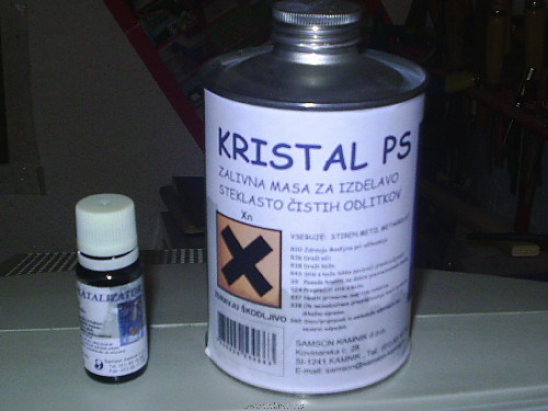

Zanima me ali se dobi kje plastika v tekočem stanju,ko ji dodaš komponento B in premešaš pa se pri sobni temperaturi strdi ,imela pa naj bi lastnosti podobne pleksi steklu,lahko tudi neprozorno.

Kristal PS. Zadevo je drugače kupil moj brat za modele. Kupil jo je v Kranju v trgovini Hobby Art (Globus). Zadeva je prozorna vendar bolj krhka kot pleksi.

Airwolf hvala lepa za hitre in koristne informacije,bom povprašal v omenjeni trgovini.

V prejšnjih časih smo to kupovali od CIBA, ki jo je prodajal neki uvoznik. Imajo po veliko različnih mas. Te mase se uporabljajo tudi za zalivanje vodilnih plošč pri orodjih.
To je linkhttp://www.restauro.si/?T=1216653967&S=4&Article=51&L=9

Matjay tudi vam se zahvaljujem za informacije,obiskal sem spletno stran za katero
ste pripeli link in presenečeno ugotovil,da je možno dobiti tudi silikonsko gumo za vlivanje,hladen bron ter več vrst plastičnih mas,vsekakor jih bom kontaktiral Wink
