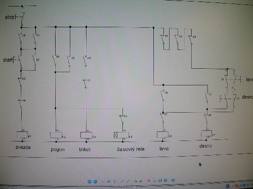

ja to maš pa prav... se pravi takole:
" Domišljija je začetek ustvarjanja. Domišljaš si, kar si želiš, želiš si, kar si domišljaš in nazadnje ustvariš, kar hočeš."

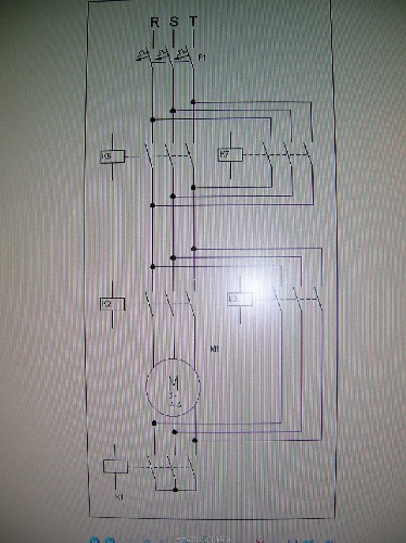

ŠE ENKRAT PRIPENJAM SLIKE ZV.-TRIKOT IN SMERMENJALNEGA ZAGONA 3F EL.
MOTORJA Z TIPKALI.NE VEM V ČEMU JE PROBLEM.

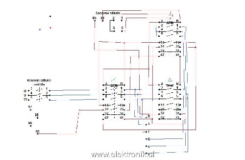

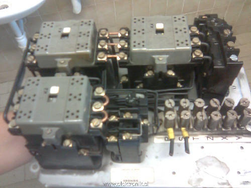

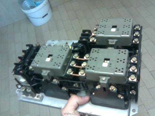

PrispevekObjavljeno: Sob Avg 23, 2008 12:19 pm    Naslov sporočila:  kako deluje to vezje? Odgovori s citatom
zdravo!
dobil sem že sestavljeno vezje treh kontaktorjev za vklop 3f elektromotorja prek vezave zvezda na trikot. vezje vsebuje tokovno zaščito preobremenitve (UA42 00-7AK 17-25A), časovnik za preklop zvezda-trikot ter 3 kontaktorje (3TA22 10-0A link:http://www.hkinventory.com/public/PartDetail.asp?PartID=379268986&db=invent&partnum=3TA2210-0A&CompanyID=); vsa zadeva ima skupaj oznako 3TE22 10-0A, je pa vse od siemens-a, vendar pa sem na internetu našel samo eno stran o tem, saj so to kar stare stvari.
problem pa je, ker ne vem, kako zadeva deluje. manka namreč en kabel na kontaktorju Z (vhod 13) ter še kakšen na členu tokovne omejitve.
polek tega pa potekata 2 kabla od časovnika pod kontakor zvezda, pa ne vem zakaj oz kaj se zgodi z njima.
prerisal sem celotno zadevo, če bi mi kdo lahko malce pomagal razvozljati skrivnost te črne skrinjice.

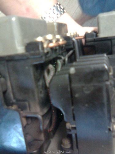

edit: prejle sem zdrl kontaktor zvezda; ta dva kabla, ki sta označena na sliki 3, gresta v tuljavo. verjtno po njima teče induciran tok, ko je kontaktor vklopljen. ta tok nato "krmili" časovnik... naprej ne vem
od leve proti desni: tokovna omejitev, kontakor Z, kontakror trikot
 Velikost datoteke:  74.19 KB
od leve proti desni: kontakotr zvezda, časovnik, kontakri za priklop motorja
 Velikost datoteke:  74.72 KB
narisal sem rdečo (kabel 1 na časovniku) ter zeleno (5) črto, ki nakazujeta, kako gresta kabla pod kontakor zvezda.
 Velikost datoteke:  73.36 KB
prerisano vezje
 Velikost datoteke:  49.35 KB
 Pogledana:  39 krat
