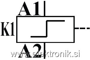

IMPULZNI RELE
Pogosto uporabljamo v hišnih inštalacijah kot stikalo za razstvetljavo. Uporabljamo ga predvsem takrat če želimo vključiti žarnice iz več različnih mest. Sestavljen je iz elektromagneta s kotvo, ki ima poseben mehanski dodatek za premikanje kontaktov. Za preklop kontaktov potrebuje le kratek tokovni sunek. Po prenehanju delovanja toka skozi navitje releja, ostanejo kontakti v enakem preklopnem stanju (prevajajo ali ne prevajajo električni tok). S ponovnim tokovnim sunkom skozi navitje pa se stanje prevajanja kontaktov spremeni (vrne se v prvotni položaj)
Pri relejih poznamo dve vrsti kontaktov. Če skozi tuljavico teče električni tok in je magnetno jedro releja namagneteno, kotva pri tem sklene električni kontakt, takrat govorimo, da ima rele delovni kontakt.
V primeru, da skozi tuljavico releja ne teče električni tok, električni kontakti pa so sklenjeni (prevajajo elektrilčni tok) govorimo, da ima rele mirovni kontakt
Pa pozanmo še enaga ki je kombinacija obeh to je preklopni kontakt!
Pri izbiri releja za vgradnjo v električno napravo, moramo paziti na pravilno izbiro tuljavice releja in njegovih kontaktov. ko je rele vključen v tokokrog, nas zanimajo, pritezni tok in pritezna napetost ter pritezna moč releja! Te vrednosti na m dajo vključitvene sposobnosti releja!
Pri izbiri ustrezne tuljavice releja moramo biti pozorni na nasljednje podatke:
- obliko delovne napetosti tuljavice (DC enosmerna AC izmenična)
- velikost napetosti (podane so standardne enosmerni in izmenične napetosti)
- upornost tuljavice (iz tega podatka lahko določimo tok tuljavice)
Tako smo se mi učili lansko leto v prvem letniku, škoda da nimam pri roki delovnega zvezka bi ti prepisal! Confused
Impulzni rele oznaka
