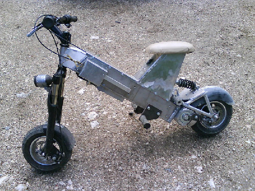

Tisti poceni imajo krtačne motorje 24V 250W, max. tok 14A. Regulatorja sicer nisem videl, a kaj drugega kot PWM po moje ne gre.
Jaz sem v svojega dal motor od servo volana od lagune, vleče max. 180A za kratek čas, regulator imam PWM z 10 kom. IRFZ44N.
Sem pa dobil nov motor in sicer 3 fazni outruner, 2Kw, 200 o/v, a še nimam primernega regulatorja. Izgleda, da bom iz manjšega modelarskega vzer driverski del in dodal fete zunaj (Slowfly mi ravno pripravlja modelarski "regler")
Moj motorček je prevozil že čez 300km, z enim polnjenjem gre tam 15Km komot, doseže 38 Km/h ko je čisto poln.
Ti nekih hudih idej za predelavo menda ne rabiš. Daš notri motorček in regulator, nekam namontiraš nosilce za akumulatorje in gasa! To vse sproti lahko naštudiraš, med delom in niti skice si ne rabiš delat.

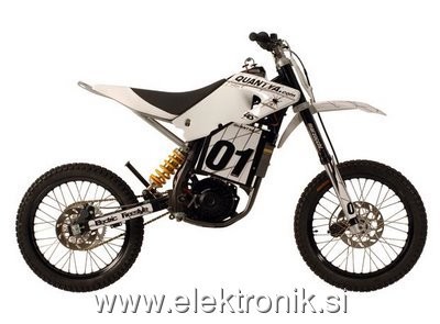

Malo za guštiranje ... Wink
