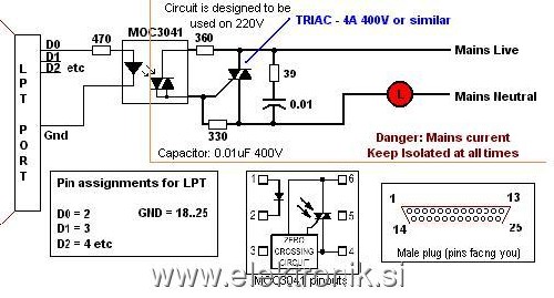

kratek opis:Ko pride signal prek Lpt porta do čipa MOC3041 se prižge vanj vgrajena LED dioda ki posveti na svetlobno občutljiv triac ki je prav tako vgrajen v čipu in tako spusti signal 4A triacu ki se odpre in spusti skozi 220V izmenične napetost. Med LPT portom in čipom MOC3041 sem vgradil še eno 5mm LED diodo za preverjanje signalov tako, da če vezje nebi delovalo bi vedel ali je napaka v signalu ali v vezju. Prav tako sem med izhodom triaca in žarnico vgradil 4A varovalko. Lightshow dela v programu winamp z pluginom discolitez.

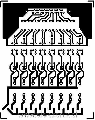

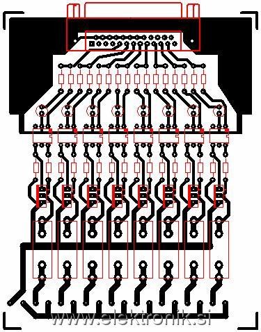

V priponki dodajam TIV in električno shemo za 1 kanal.
Pri drugem MOC čipu(od leve) je napaka, ki sem jo spregledal. Namesto 5. nogice je na maso povezana 6.
