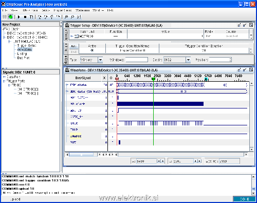

Poznate orodje ChipScope?
To je odlièno orodje za on-line debugiranje ¾ivega sistema. In-chip logic analyzer!
V softveru (Core Generator) se generira do 15 logiènih analizatorjev, ki se jih kot core vkljuèi v projekt in pove¾e z zanimivimi signali in triggerji. Projekt se prevede povsem normalno.
Po downloadu se po¾ene program Analyzer, ki preko JTAG kabla komunicira s core-om v èipu. Nastavi se triggerje in ko je trigger spro¾en se zajeti signali prenesejo v PC.
Zadeva uporablja BLOCK-RAMe za shranjevanje.
Tipièna zmogljivost za Spartan3-400 je 29 kanalov, 8192 vzorcev in 2 trigger signala. Taka konfiguracija zasede 15 BRAMov (èip jih ima 16).

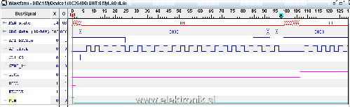

Primer zajetih signalov v priponki.
SW je ¾al Eval za 60 dni.
http://www.xilinx.com/ise/optional_prod/cspro.htm
Meni se to orodje zdi odlièno, zato ga predlagam tudi vam. Mogoèe ga bomo celo kupili. Saj je samo $700 Rolling Eyes

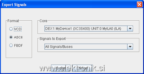

Odgovor na vpra¹anje, èe se da izvozit podatke - da, je mo¾no.
primer izvoza v ascii:
