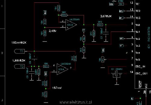

PrispevekObjavljeno: Sre Sep 17, 2008 9:12 pm    Naslov sporočila:   Odgovori s citatom
Evo z OP LM258AN..
Tole dela čisto uredu v razponu od 0 do 100oC.
Mostiček je izračunan za območje od -40 pa do 140oC in to za KTY10-6.
Napajalna napetost Vcc = 5V. Senzor priključiš med T1 in T2.
Napajanje OP-ja cca 15V.
Konstantni tok skozi senzor je cca 0,850mA.
S prečenjem rezultata in dobrim napajalnikom dobite zelo dobro točnost, zadevo pa umeriš preko EEPROMa. Vsi upori so 1% 100ppm.
LP GJ

PrispevekObjavljeno: Sre Sep 17, 2008 10:37 pm    Naslov sporočila:   Odgovori s citatom
Ali bi ta zgornja shema delovala tudi s tem tipalom, s tako karakteristiko?
GJ
Prispevkov: 946
Aktiv.: 4.17
PrispevekObjavljeno: Sre Sep 17, 2008 11:34 pm    Naslov sporočila:   Odgovori s citatom
sebaveh je napisal/a:
Načeloma deluje z vsakim uporovnim tipalom..
Seveda pa moraš preračunati ojačanje mostička na novo.
Najboje je, da si narediš programček v excelu ali pa v kakšnem programskem jeziku v katerega potem vstavljaš vrednosti uporov in vrednosti tipala, da vidiš kaj dobiš na izhodu.
Ima pa tvoje tipalo močno nelinearno karakteristiko, kar zna biti manjši problem, če želiš pokriti njegovo celotno področje!
Mostiček z OP IC2:A skrbi za konstanten tok skozi uporovno tipalo. Mostček IC2:B pa je diferiencialni ojačevalnik, ki ti da na izhodu željeno vrednost glede na merilno območje ADC-ja.
LP GJ

PrispevekObjavljeno: Čet Sep 18, 2008 9:53 am    Naslov sporočila:   Odgovori s citatom
Ker nisem tak strokovnjak z elektroniko bi še vseeno vprašal ali se za priloženo shemo lahko dobi kakšne formule oziroma postopek izračuna posameznih uporov glede na želejno merilno območje določenega temperaturnega senzorja.
Hvala!
GJ
Prispevkov: 946
Aktiv.: 4.17
PrispevekObjavljeno: Čet Sep 18, 2008 10:58 am    Naslov sporočila:   Odgovori s citatom
teslo je napisal/a:
No pa saj tole sta čisto preprosta mostička.
Na hitro:
1)Mostiček z OP IC2A:2 določa konstantni tok skozi tipalo priključeno na sponkah T1, T2.
Deluje pa takole..
Da je OP v ravnotežju morata biti napetosti na obeh vhodih (+IN, -IN) enaki.
Uporavni delilnik z uporoma R16 in R17 določa napetost na +IN vhodu OPja.
V našem primeru je referenčna napetost Vcc enaka 5V in dobimo:
+IN = Vcc /(R17 + R16) * R16 = 5 / (5600R + 220R) * 220R = 0,189V. Zaradi vhodne upornosti OPja ki ni neskončna je v realnosti ta napetost malenkost drugačna. (V našem primeru je tok skozi omenjeni napetostni delilnik dovolj visok, da je napaka skoraj zanemarljiva.)
Tako smo izračunali napetost v kateri je OP stabilen! Tok skozi tipalo sedaj določa vrednost upora R15 in sicer:
It = +IN / R15 = 0,189V / 220R = 0,000859A.
2)Ojačanje diferencialnega mostička OP2/B pa izračunamo takole. Dejanske merjene vrednosti se malo razlikujejo zaradi notranje upornosti vhodov OPja, ki niso neskončno velike.
UT1 = napetost na sponki T1 proti masi. (vse napetosti so merjene proti masi)
UIN+ = napetost na pozitivnem vhodu OP2:B
Rt = trenutna upornost tipala recimo da je 2000R. (Ohm)
Uout = napetost na izhodu OP2:B
UT1 = It * Rt = 0,000859A * 2000R = 1,718V
UIN+ = Vcc /(R19 + R20) * R19 = 5 /(10K + 10K) / 10K = 2.5V (R19 in R20 določata startno točko)
Upora R22 in R23 določata ojačanje mostička.
UOut := (UIN+ - UT1) * R22/R23 = (2.5V - 1,718V) * 20K / 10K = 2.656V
V danem primeru je napetost na izhodu OP2:A pri upornosti tipala 2000R = 2.656V
R25 je uporabljen zato, da gre izhod OPja skoraj do 0V.
R21 omejuje max. tok in je odvisen od zahtevane max. upornosti ADC vhodnega pina. C7 gladi nihanja izhoda OPja.
C5 in C8 gladita/režeta morebitne oscilacije na vhodu kjer je priključeno tipalo.
Napajalna napetost OPja mora biti nekoliko višja od željene na izhodu saj izhod OP258-ja ni 'rail to rail'..
Veliko sreče.. Very Happy
LP GJ
Nazadnje urejal/a GJ Čet Sep 18, 2008 2:18 pm; skupaj popravljeno 2 krat
