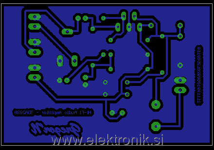

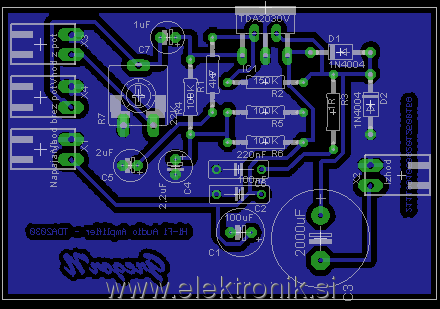

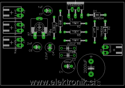

Kratek povzetek projekta:
To vezje smo delali pri praksi, ter je delovalo in sem se odločil da prilepim tukaj celotni projekt. Shema je izveta iz PDF-ja TDA2030.
Značilnosti in posebnosti pri izdelavi:
Vse kar je potrebno paziti, da je TDA2030 ob robu ploščice, da lahko montiramo hladilno rebro, kar je v mojem tisku upoštevano.
