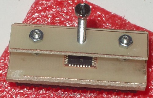

Adapter za programiranje 18pinskih SMD mikrokontrolerjev
Kategorija projekta:
Pripomoček za programiranje
težavnost: 2
tehnologija: od 1
potrebno predznanje:2
predviden čas za izdelavo:1h
predvidena orodja in oprema:
Pribor za izdelavo tiskanih vezij.
kratek povzetek projekta:

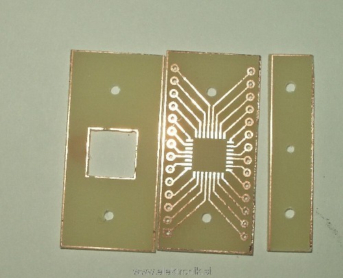

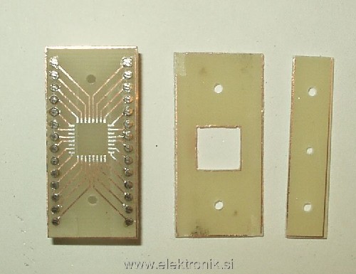

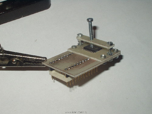

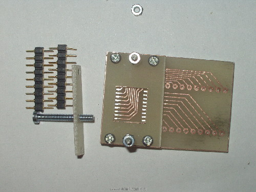

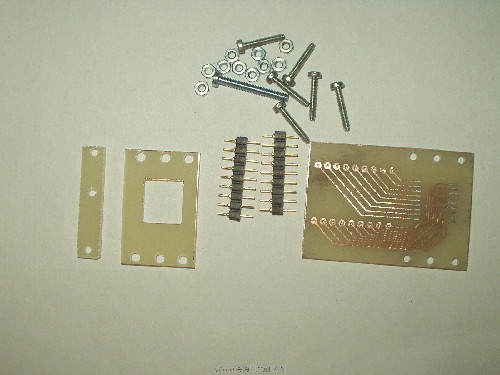

Imam nekaj kosov OTP mikrokotrolerjev v SSOP ohišju. Ker gre za starejšo različico, ki se programira paralelno, ga ne morem sprogramirati v vezju. Zato sem izdelal preprost adapter, s katerim potem lahko s klasičnim programatorjem mikrokontroler sprogramiram.
fotografije in drugo gradivo:
06.04.2009

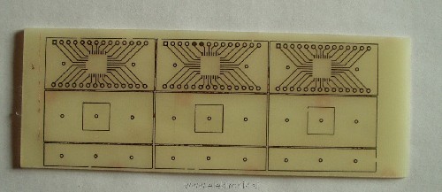

Dodan adapter TQFP 32
Sestavni deli
 Velikost datoteke:  417.24 KB
 Pogledana:  35 krat
Delno sestavljen
 Velikost datoteke:  424.64 KB
 Pogledana:  19 krat
končan
 Velikost datoteke:  409.12 KB
 Pogledana:  30 krat

Dodan adapter TQFP32 (Mega8)
