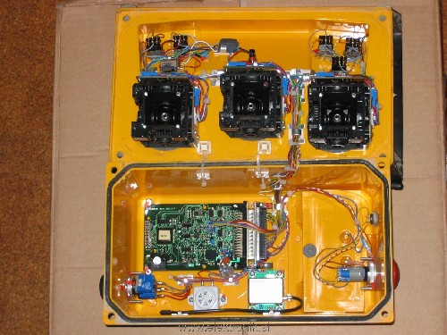

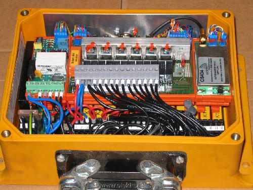

Še sliki profesionalnega daljinskega upravljanja, ki sem ga popravljal pred par leti. Mislim da je bila cena tega kompleta takrat cca. 2500€ ...
 Velikost datoteke:  274.09 KB
 Pogledana:  43 krat
 Velikost datoteke:  283.45 KB
 Pogledana:  28 krat
