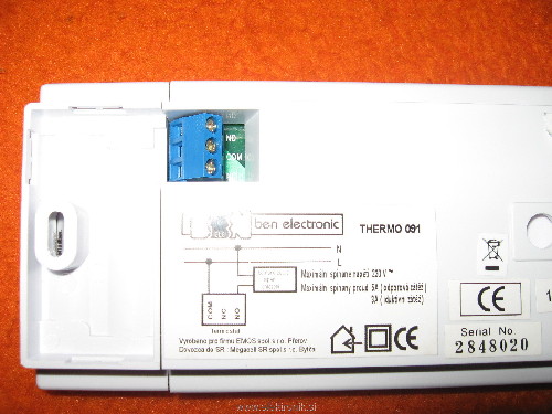

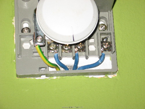

Zdravo.Zanima me , kako se ga bi zamenjal namreč zaradi žic ki niso enake,kam kero priklopit.[/url]

slika ta novega

Rumeno-zelene žice (ozemljitev) ne potrebuješ. Modre žice pa pomeri z "probirlampo" (preizkuševalec napetosti?). Na eni bi morala biti vedno prisotna napetost. To veži na COM. Na eni je pa napetost samo ko termostat vključiš, to pa veži na NO. Tretje modre (ki ti ostane), ne potrebuješ.

Nekje v dosedanjem stikalu bi morala biti podobna shema kot je na novem. Če jo najdeš in slikaš bomo hitro videli pomen sponk 1, 2, 3 in 5, kar je pogoj za konkreten odgovor.
Z veliko gotovostjo pa bi rekel, da je vezava (na starem iz leve proti desni) takšna:
Rum.Zel. ne rabiš več - [2]Modra na NO - [1]Modra na COM - [5]Modra ne rabiš več, ker je skoraj gotovo Nula za kakšno kontrolno tlivko.
