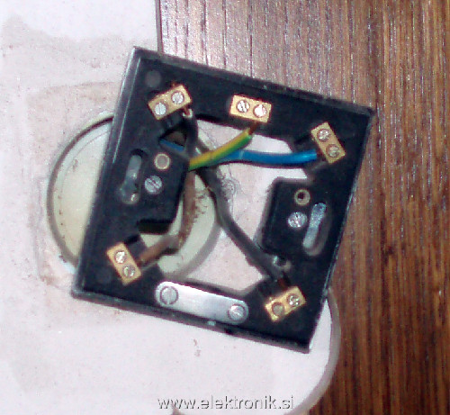

Prosim vas, če mi lahko pomagate pri vezavi dveh porabnikov(grelna plošča in pečica). Oba porabnika imata napajalnik kabel v katerem so 3 žice( faza, nevtralni vodnik ter ozemljitev). Na steni imamo takšno vtičnico, kot je prikazana na sliki.

Grelna plošča?Kakšen štedilnik imaš?je posebej štedilnik in posebej pečnica?

Ločeno je ja, vsak ima svoj kabel

Po sliki je videt da imaš tri faze (rjava, crna, crna, preveri z faznim preizkusevalcem), eno unlo (modra) in eno ozemljitev (rumeno zelena) ce ima pecica in plosca vsaka po en kabl v kateri so tri žice (rjava, modra, rumeno zelena). Priklopi jih po barvah samo skupaj daš vse modre in pa rumeno zelene, rjave pa vežeš vsako za sebe, rjavo (npr. pečica) na rjavo in pa še eno rjavo (npr. plošča) na črno. Tretja črna pa ostane prosta.

Z volt-metrom sem meril napetost med modro in vsemi ostalimi ostalimi(črna, črna, rjava) in povsod je kazalo 230V. Se pravi, ptiključim kot si napisal?

Naredi tako in bo delovalo. Za take stvari uporabljaj "faznbrifer". Pa izkoli elektriko da ne bi kaj treslo . Poročaj ko boš priklopil.

Priklopil, deluje
Hvala
