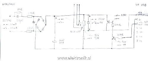

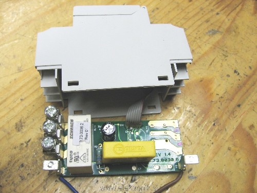

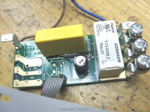

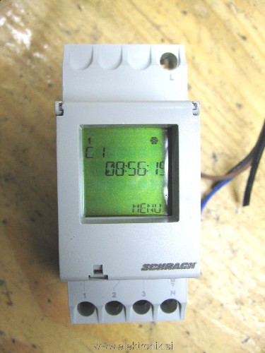

Iskal sem tedensko stikalno uro z napajanjem 24VAC in ker jo nisem našel sem vzel Schrack-ovo BZ32871 z napajanjem 220VAC
Sama predelava na 24V AC ni tako problematična, problem nastane dodatna zahteva in sicer dodati moram vezje ki bi pri izpadu napajanja daljšega od 1s zakasni vkop ure za 4s po tem ko se napajanje pojavi.
To pa zato ker se elektronika kompresorja pri daljšem izpadu kot 1s izklopi in javi napako (izpad omrežne napetosti), ki pa se izbriše če se ura vklopi 4s za tem ko dobi elektronika kompresorja napajanje.
Najlažje bi bilo če bi dodal še časovnik ki bi dal uri napajanje 4 sekunde za tem ko bi se pojavila napajalna napetost vendar bi jaz to rad integriral v uro.
Torej sestaviti moram vezje ki
-se napaja z 24VAC ( od 20VAC do 28VAC)
-izhod ure se vklopi če je omrežna napet prisotna 4s in je ura vklopljena
-izhod ure se izklopi če je izpad omrežne napetosti daljši od 1s
-za izhod ure bi dal najraje optokopler lahko tudi rele saj mora stakniti proti masi logični vhod elektronike kompresorja (20V in pri tem teče tok max 5mA),
-sama ura rabi za napajanje 10 V in daje na izhodu 3V ko ni vklopljena tudi ko dela brez 10V
napajanja, dela le na baterijo CR2032 (3V baterija) in 0V ko je vklopljena
-vezje moram spraviti v ohišje ure
V priponki je dosedanja shema vezja ki skrbi za napajanje ure in vklop releja ter slike ure.
Poskušal sem izvesti dodelavo z NE555 in MC14541 vendar se mi vse konča pri shemi. Največ težav mi povzroča da se mora vezje resetirat če izpade napajanje za več kot eno sekundo. Če bi pustil na izhodu rele bi ta zelo hitro sesedel napajalno napetost in povzročil reset , vandar se mi potem pojavijo težave z napajanjem
Če ima kdo kakšno dobro rešitev dodelave in bi mi hotel pomagati bi mu bil zelo hvaležen.
bil zelo hvaležen.

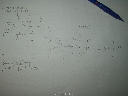

Izvedba z 4541 načeloma ne bi smela biti problematična. Manjši problem je mogoče reset po zelo kratkem izpadu. Tudi to bi se dalo rešiti. Malo bi moral spremenit napajalnik. Takoj za usmerniškim mostičem bi med + ter + elektrolita dal eno diodo. Paralelno k mostiču pa bi dal en zelo mali elektrolit - recimo 1 mi Od tam bi vzel napajane za za vhod optokoplerja. Izhod optokoplerja pa bi vklapljal MR (master reset 4511) Tudi ob zelo kratkem izpadu napajalne napetosti bi v tem primeru prišlo do reseta - kljub temu da je večji elektrolit še vedno nabit ter je na vezju še zadostna napetost. Pin AR pa lahko uporabiš kot vhod za signal iz ure.
Aktiv.: 61.90
PrispevekObjavljeno: Tor Okt 28, 2008 9:27 pm    Naslov sporočila:   Odgovori s citatom
Sem zadevo hotel poskusiti, pa nisem našel nobenega 4541, če prav jih imam nekje "celo palco" Evil or Very Mad . Ker je bil na testni plošči ravno en mali mikrokontroler (tiny13) sem na hitro v par vrsticah napisal progamček.

Zadeva bi morala delati. (testirano na testni plošči)
PS Šele sedaj, ko sem shemo že pripel sem videl - napačno je označen pin signal ure. Mora biti 7 ne 6.
 Velikost datoteke:  412.91 KB
Načrt vezave
 Velikost datoteke:  416.46 KB
 Pogledana:  18 krat

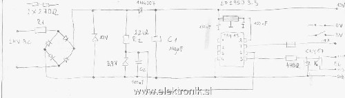

PrispevekObjavljeno: Sre Okt 29, 2008 10:17 am    Naslov sporočila:   Odgovori s citatom
Poskusi tako, bolj preprosto, seveda je potrebno zagotoviti napajanje
testiral na testni plošči.
Zakasnitev je 5sek. Z 100uF elko =11 sek.
LP, stursc
 Ime datoteke:  zakasnitev.GIF
 Velikost datoteke:  5.09 KB
 Downloadano:  33 krat

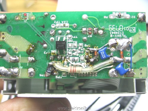

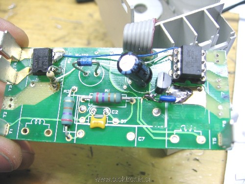

PrispevekObjavljeno: Ned Nov 30, 2008 11:03 pm    Naslov sporočila:   Odgovori s citatom
Predelavo sem naredil z Tiny 13 po Silvotovi zamisli, sicer je malo spremenjena shema in je še malo spremenil program.
Sekundno zadržanje izhoda pa sem opustil ker ni nič spremenilo za to pa bi rabil kondenzator nad 4700μ kar bi povečalo napajalnik in povečalo špico pri vklopu.
Silvo še enkrat se ti zahvaljujem za pomoč.
LP Robert
