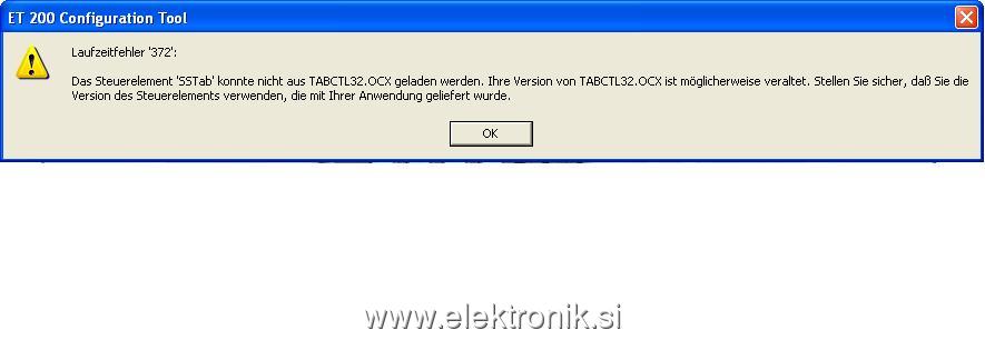

Mi lahko kdo pomaga odpraviti tole tezavo?
http://www.elektronik.si/phpBB2/album_pic.php?pic_id=1475
Hvala,lp!

PrispevekObjavljeno: Sre Nov 05, 2008 4:22 pm    Naslov sporočila:   Odgovori s citatom
Vsebino prekopiraj v Windows/System32
Če že imaš prejšnjo verzijo naredi backup.
Ko prekopiraš vnesi še ukaz
Koda:
regsvr32 \windows\system32\TABCTL32.OCX

PrispevekObjavljeno: Sre Nov 05, 2008 5:30 pm    Naslov sporočila:   Odgovori s citatom
Sem resil tezavo. Problem pa je delal program 555Timer iz tega foruma. Oba programa uporabljata ta isti file, ki si ga navedel, le da se eden nahaja v mapi system drugi pa v mapi system32. tako sem samo prekopiral ta file iz system32 za ET200 v mapo system za 555Timer, ga ubistvu verjetno nekako posodobil in sedaj zadeva deluje.
Hvala,lp!
