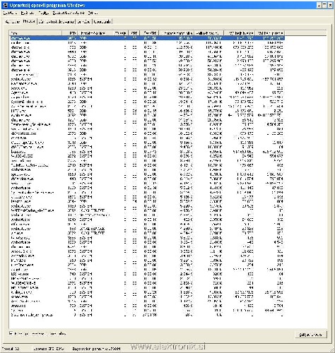

Koliko spomina in kakšno konfiguracijo pa imaš ?
Bolj se razpiši ali daj sliko Task Managerja sortirano po Uporabi pomnilnika (primer v pripeti sliki).
Kdo porabi toliko spomina? Ekrn.exe ?
Reinštaliraj NOD32. Torej najprej ga deinštaliraj, restartaj komp, na novo inštaliraj, restartaj komp in nato opazuj, če se dogaja isto.
Imaš komp čist (brez spyware/adware zajedalcev in virusov) in ali imaš še kake druge težave ?

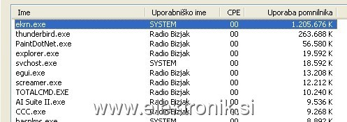

PrispevekObjavljeno: Tor Maj 03, 2016 5:36 pm    Naslov sporočila:  konfiguracija Odgovori s citatom
Procesor je AMD64, 3GHz, Ram 6GB, disk 500Gb SATA
Ja, kritičen je ekrn.exe
Celoten antivirus je bil odstranjen. Takrat je bila ver 8. Pri ponovni namestitvi se je namestila ver 9. Ker to ni pomagalo, sem šel namestit še predizdajno različico. Tudi ni.
Comp je bil po deinštalaciji resetiran, ravno tako po inštalaciji.
Sedaj sem namestil ver 7 in je zaenkrat poraba 160Mb.
Drugače pa je računalnik čist in ne lavfa nič posebnega (Firefox, Thunderbird, beležnica in paintDotNet). Tudi če vse pogasnem ni spremembe.

Če se poraba spomina povečuje je to lahko posledica neke nove ali nedokončane posodobitve NOD32. 1,2GB je res veliko, pri nič CPU porabe.
Če je zdaj z verzijo 7 OK potem pusti in naj posodablja samo nove protivirusne definicije. Če ti vmes ponudi prenos in inštalacijo nove verzije programa pa bodi pazljiv pri klikanju.
Če se ti vseeno nadgradi na novejšo verzijo potem s klikom na "About" preveri, če se je prenesel tudi "internet protection module 1156B" in/ali pa izklopi (disable) "Protocol filtering". Oba ukrepa omenjajo na Eset forumu. Čitaj ! Poraba Ekrn.exe pri verzijah 8 se je od nenormalno visoke normalizirala na nekje 100 do 180MB, kar je recimo še ok.
Itak pa ti 6GB rama koristi kot lanski sneg, saj ga 32-bitni XP-ji vidijo zgolj do 4GB (v praksi še manj-klikni Nadzorna plošča/Sistem/Splošno- kjer ti piše koliko rama XPji prepoznajo).
