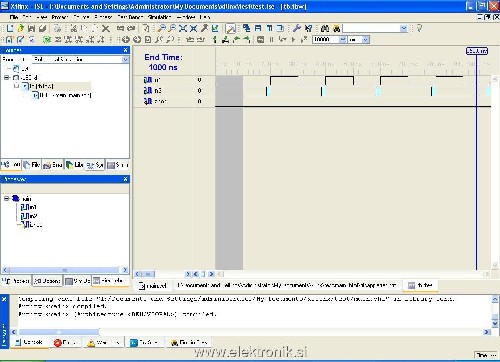

Narisal sem "schematic" projekt kjer sem naredil samo ena OR vrata. Potem sem naredil "New source -> Test Banch Waveform". Narisal sem signale, ampak zdaj zadeve ne morem pognat. Vsi gumbi za simuliranje so sivi (se ne dajo kliknit). Kaj moram še naredit da zadevo lahko simuliram?

Živjo!
Meni osebno nikoli ni uspelo usposobiti tega Xilinxovega simulatorja. Sem pa uporabljal ModelSim od Mentorja.

Si sledil navodilom, ki sem jih pripel na forum?
http://www.elektronik.si/phpBB2/viewtopic.php?p=94093#94093
Po tej metodi meni deluje B.P.

Sem šel po navodilih, zdej pa dela. Problem je bil, da nisem našel gumba "Simulate Behavioral Model".
