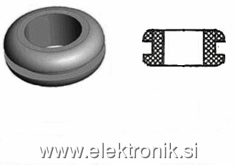

Lahko uporabiš klasično elektro uvodnico kot je zgoraj na sliki ali pa v trgovini kupiš gumi uvodnico ki jo samo v luknjo potisneš in je to to.
Uvodnica mora bit čim bolj trdno fiksirana da se ne poškoduje in posledično kabel.

PrispevekObjavljeno: Pet Okt 31, 2008 7:02 pm    Naslov sporočila:   Odgovori s citatom
Tega imaš poln avto.....
......avtoodpad Wink

Branez je napisal/a:
Takšno zadevo ti lahko zrihtam. Imam takšen skoznik da potrebuješ izvrtino 14mm, prehod za kabel je 10mm, in večjega za katerega potrebuješ luknjo 22mm, prehod je pa 14mm.
