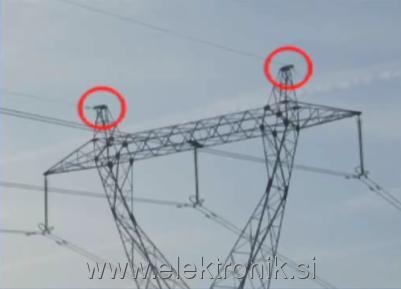

Med vsemi goljufijami in odiralskimi akcijami ELESa se je pojavila nova:
http://24ur.com/novice/slovenija/tatovi-so-se-lotili-elektricnega-daljnovoda.html
Na 110kV daljnovodu naj bi jim ukradli dobrih 100m najvišje montirane žice, ki ščiti fazne vodnike pred strelo (glej sliko). Shocked
A kdo na tem forumu polnem poznavalcev stroke verjame, da je to pod napetostjo 110.000 voltov sploh mogoče brez kur*šlusa proti zemlji in usodnih posledic za "izvajalca takih del"? Prosim odgovorite na anketo, da mogoče kdo pri ELESu vidi, da nismo vsi slovenčki amaterji okrog štromarije tako kot si oni mislijo. In potem se sprašujejo zakaj jim bomo števce vrtili nazaj ...
In na koncu za nekaj kilski (ali deset-kilski) drat (beri: žico) navajajo ceno stroška več kot POL MILJONA EVROV - 600.000€ Shocked ... so njihove štange in žice iz čistega zlata Question
Sicer pa je v tej državi mogoče že vse Confused ... btw, tudi jaz bi svoj avto vreden par k€ ocenil na mio€ in potem zažgal, če bi bil v državni lasti in bi mi zavarovalnica to MORALA izplačat! Evil or Very Mad

Mogoče je da bo še podražila elektrika.Pa še težko verjamem da so ukradli.ker vem da je zelo visoka napetost.

Tehnično gledano lahko splezaš gor in spustiš žico... moraš pa imet mirno roko, dosti sreče, ogromna jajca in prazno glavo za ta podvig
Sicer mi pa to bolj zgleda kot 400kV in ne 110.
V ceni je verjetno tudi popravilo in ostali stroški, ne samo cena kabla...

Nobeden cenilec iz zavarovalnice ne pozna razmer in zato jih eles lahko nategne za tako visok znesek. Me pa zanima kako so ugotovili, da manjka tisti strelovod, ker ne verjamem, da opravljajo kontrole daljnovodov, kvečjemu gredo pogledat samo takrat, ko je kaj narobe. Mogoče so pa sami sebe hoteli zavarovati, ker niso naredili tega strelovoda na vrhu daljnovoda in so zato hoteli okriviti nekoga drugega in so dali v javnost informacijo, da jim je nekdo ukradel tistih par metrov kabla in jim povzročil škodo... banda hudičeva. Mislim pa, da tudi cigani niso tako neumni, da bi za tistih par metrov kabla plezali tako visoko in tvegali življenje na močnostnem daljnovodu.

zrak bi moral biti zelo suh, če bi se odpravljal gor. možnost je da merijo upornost žice, ki pa postane neskončno če se pretrga.

Prekinjen kabel ni problem najt... znotraj je itak optika, lociranje mesta prekinitve na njej ni nek problem z OTDR

Ker sem v službi ukvarjam s telekomunikacijami (ne pri ELES, da ne bo pomote), sem dobil na svoj GSM avtomatsko generirani SMS o pretrgani komunikacijski poti nekaj sekund potem, ko je bila dotična vrv pretrgana. To je en možen način, kako so izvedeli, meritev z OTDR, kot je že napisal Gumby, locira mesto okvare na nekaj m natančno.
Za takšen "podvig" je neizšolanemu osebku treba dejansko prazne glave. Sicer pa se v tujini tudi že opravljajo popravila na takšnih daljnovodih pod napetostjo, pri nas zaenkrat ne, ker verjetno ni smiselno, Hrvatje pa recimo imajo eno ekipo, ki je za to usposobljena.
Onih 600 k EUR je verjetno ocena škode zaradi vsega izpada telekomunikacijskega prometa (ki ga ELES poleg za svoje potrebe tudi trži) in predvsem prenosa električne energije, ki je sedaj močno oviran. Z električno energijo se v Evropi trguje na borzi in če so prenosi energije med državami prekinjeni ali moteni, je za prekinitev in nedobavo treba plačevati penale, trgovanje je ovirano, ker ni zadosti prenosnih kapacitet ipd... Omenjeni daljnovod je ena najpomembnejših poti za prenos električne energije prek ozmelja Slovenije.
Samo popravilo poškodbe je seveda cenejše, ni pa zanemarljivo. Nadomestiti je treba celoten odsek vrvi med dvema napenjalnima jamboroma (večina jamborov je verjetno samo nosilnih, napenjalni pa so vmes vsake toliko...), kar je več kot samo odžagana dolžina, na novo spojiti vsa optična vlakna v dveh novih spojkah, itd...
Vsa posredna škoda, povzročena slovenskemu elektrogospodarsvu (ne samo ELES) bo verjento še večja od ocene, ki jo je navedel ELES, in to samo za to, ker je nekdo mislil, da bo to vrv lahko prodal na odpadu za morda kak evrski tisočak. Vrv verjetno ne vsebuje nič bakra ampak le jeklo in aluminij.

Nekje so tudi v faznih ali pa okoli faznih vodnikov optična vlakna, ni nujno da so ravno na ozemljitvi.
Po moje se jim bolj izplača najeti ekipo, ki se ukvarja s popravilom iz helikopterja namesto, da zadevo odklopijo.

Kaj naredi tako napeta in pretrgana/precvikana žica sem že večkrat videl na lastne oči. Čeprav tista žica ni tik nad fazno, ob prerezanju ne bi samo padla dol ampak bi se tudi v vseh smereh zvijugala v S obliko zaradi katere bi gotovo oplazila tudi fazne žice. Kaj sledi potem pa ni najbrž ni treba pisat. Tat bi to sicer preživel, ker bi bil dovolj stran, dvomim pa, da bi imel kljub prazni glavi še dovolj jajc, da bi jo odrezal še na drugi strani.
Pa še stroški: do izpada ni prišlo kar pomeni, da o kakšnih penalih ni govora. Kot drugo pa prekinitev omrežja ob popravilu ni potrebna, ker je omrežje (ne ena linija) speljano tako, da se ob manjši obremenitvi (med vikendom) lahko energija spelje po drugih daljnovodih (obvoznici) in se izklopi samo del na katerem se bo delalo popravilo. Tukaj je pač govora o mreži na kateri so možne paralele, ne pa o enem samcatem daljnovodu, ki napaja celo SLO in še pol evrope. Zato so taki izgovori in nabijanje privlečeni za lase!
Celotno popravilo z materijalom vred zato ni vredno niti 20k€ pa če namesto dvigal uporabijo helikopter vojske, ki računa nekaj k€ na uro letenja ...
Pa še to, če že menjava ene žice stane več kot pol mio €, koliko šele stane redno vzdrževanje? Je potem po ceniku ELESa menjava enega samega dotrajanega izolatorja vredna že miljon € ?
Pri takih samocenitvah imamo še poceni štrom ... Rolling Eyes

Tista zgornja zica ni pod napetostjo, ce je namenjena zasciti, predvidevam ?

Tista zgornja žica je srtelovodni lovilec. Ni pod napetostjo, razen ob streli. Sedaj imajo velikokrat pridružen optični kabel (v njem ali navit okoli njega). Kraja se skoraj ne izplača, ker je iz aluminija in železa.
Ampak, če bi ga dol jemal pod napetostjo Shocked 110kV ubija že ob približevanju žici pod napeostjo, kaj šele pri dotiku. Kje so šele višje napetosti (220 ali 400kV)?
Res je morala imeti ekipa (ker sam ne moreš narediti nič) prazne glave in polna ja**a.

Izpadlo je kar nekaj telekomunikacijskih povezav. Ob pretrgu ozemljitvene vrvi zaščite DV najverjetneje ne delujejo več po predpisanih kriterijih, in je če ne zaradi drugega bil odklop potreben zaradi varnosti.
Pretok električne energije vsekakor JE moten, ker je to daleč najbolj zmogljiv DV od osrednje Slovenije proti Italiji, DV čez Slovenijo pa so zaradi trgovanja in pretokov energije med vzhodom in zahodom dostikrat polno obremenjeni že kadar so vsi obratovanju...
Mi je pa nenavadno, da k popravilu niso pristopili takoj.
