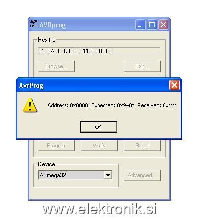

Pozdravljeni
Imam težave z Atmega32 mikrokontrolerjem, ki bi naj tekel na 8 MHz kristalu.
Na začetku sem ga lahko nekajkrat sprogramiral nato pa je začel delovati počasneje; takoj sem posumil da se je mogoče priklopil na notranji oscilator.
Poskušal sem nastaviti različne opcije da bi usposobil zunanji kvarc in mi ni uspelo.
Zanima me kaj bi lahko bilo narobe, nedelujoči kvarc ali mogoče težave z resetom.
Za programiranje uporabljam AVR-ISP programator.
Atmel se nahaja na vezju kjer imam 4 releje, ki imajo le dodano zaščitno diodo na tuljavici; ali je možno da so se spremenile kakšne nastavitve med morebitnimi motnjami zaradi relejev oz da bi lahko kaj odpovedlo na kontrolerju.
Hvala za odgovor.
Darko
Napaka ki mi jo javi programator.
 Velikost datoteke:  22.86 KB
