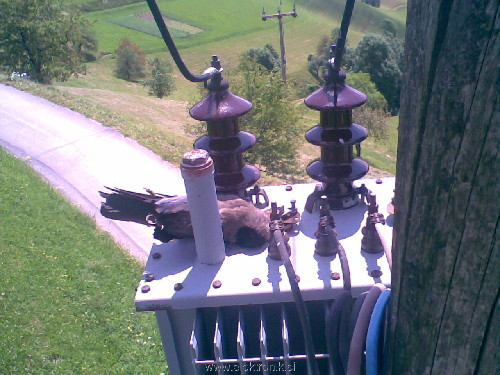

Na 20 kV daljnovodih na lesenih oporiščih ptiči res povzročajo kratkotrajne izpade in sicer predvsem jeseni, ko se selivke pripravljajo na odhod. Takrat je na žici med drogovoma opaziti tudi do nekaj dest , mogoče celo sto ptičev, ki v določenem trenutku sočasno vzletijo, ob tem pa žica kar močno zaniha, sploh, če ja malo manj napeta. Ob nihanju se približa drugi žici in zaščita deluje. Vendar so prostozračni daljnovodi (20 kV) opremljeni tudi s hitrim avtomatskim ponovni vklopom, tako da je ta izpad samo 0,3 s.
Se pa večkrat zgodi, da ptič prileti na jamborski transformator, kjer so razdlaje med fazami veliko manjše, in s krili povzročijo medfazni stik, ob tem pa pregori visokonapetostna varovalka- in kriv ja spet elektro Very Happy ( v enem tednu sem poleti imel na področju notranjske 3 take primere)
