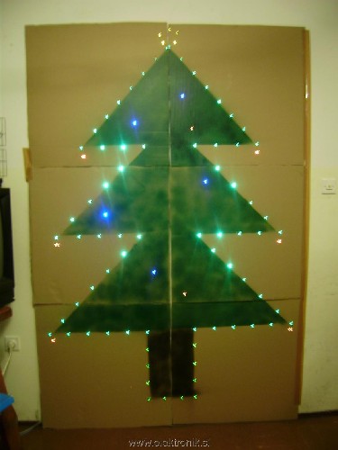

kratek povzetek projekta: LED novoletno drevo. LEDice utripajo po glasbi.
opis projekta: Smreka je nastala v obdobju okraševanja.
Prvi del:
Vezje zajema podatke preko ADCja (mikrofon + operacijski ojačevalnik) in izmerjene vrednosti prikazuje na različne načine na smreki, narejeni iz LEDic. Ker je v našem apartmaju (živim v študentskem domu) 7 študentov faksa za elektrotehniko, sploh ni čudno, da se je ideja takoj prijela. Prvi dan smo načrtovali in risali tiskano vezje, ki je kasneje dobilo še nekaj popravkov (niso upoštevani v priponkah). Čez vikend, ko sem doma (več opreme na voljo) sem izdelal tiskano vezje, ter ga sestavil. Vezje ima 18+3 izhodov za LED diode. Na vsak izhod lahko vežemo po eno vejo LEDic (do 7 kosov). Trije izhodi se prižigajo skupaj. LEDice imajo skupen plus, ULN2003 vleče proti masi. Vhod predstavlja mikrofon z dvostopenjskim operacijskim ojačevalnikom. Prvi signal ojača. Na tej stopnji lahko nastavljamo občutljivost. Druga stopnja je logaritemski ojačevalnik. Med izhodom operacijskega ojačevalnika in mikrokontrolerja je še jumper s katerim lahko izbiramo med DC nivojem (VU meter) ali ojačanim signalom iz mikrofona (primeren za FFT, žal še ne preverjeno ali deluje). Napajanje 12-20V AC ali DC.
Drugi del:
Drugi del so dejansko led diode, razporejene v obliki smreke. Podlaga so kartoni velikosti 75x75cm (pizzerija Julči ima pizze za 10 ljudi, karton je zelo uporaben). Zelene LEDice razporedimo v obliko smreke. Na vrhu smreke je 5 LEDic (zvezda). Na robovih so rdeče (okraski). Prav tako je znotraj smreke par LEDic (okraskov). Vežemo do 7 LEDic zaporedno in primeren preupor. Za povezovanje predlagam UTP ali f*p kabel, da imamo različne barve za razlicne izhode. Med posameznimi bloki predlagam, da montirate konektorje zaradi enostavnejšega sestavljanja in razstavljanja
koristne informacije: Zelene LEDice priporočam, da kupite green waterclear 5mm. Ima jih JUST.
Smreka - postavljena
