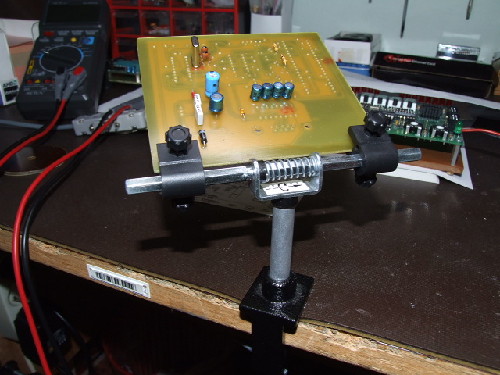

aliboy Član
Pridružen-a: Tor 02 Dec 2003 23:08 Prispevkov: 88 Aktiv.: 0.36 Kraj: Velenje
Objavljeno: Ned Jul 23, 2006 10:38 am Naslov sporočila: |
Sam uporabljam to na sliki. Pa mali primež!

andrejj Član
Pridružen-a: Ned 21 Mar 2004 15:06 Prispevkov: 4253 Aktiv.: 17.21 Kraj: 8232 Šentrupert
Objavljeno: Tor Jul 25, 2006 1:24 pm Naslov sporočila: |
| Aliboj,mene zanimato stvar.Na delu,kjer je vzmet se to pomika korak(obračanje)?Tisto ki ima Silvo,kako se pritrdi držalo za elemnti.Ali sam priviti ali je na vzmetno.Vsoboto sem bil v Lj in mimogrede skočil v Conrad in so imeli držalo na krokodilčke z lečo.Ostalo pa po naročilu.Pa sem mislim pogledati.

aliboy Član
Objavljeno: Tor Jul 25, 2006 9:02 pm Naslov sporočila: |
Stojalo se privije na mizo, po vertikali lahko ploščico obračaš za 360 stopinj, na delu, kjer je pa vzmet, pa jo lahko obrneš v šestih korakih; se pravi v šestih korakih od spodnjega do zgornjega layerja.
