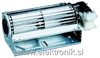

Veliko časa sem na ajdovskem in vipavskem pač ker mi tam živita sestra in oče , ne razumem zakaj se ne bi dalo burje izkoristit kot pogona za vetrnice - ne tiste klasične trikrake vetrnice kot jih imajo nemci in ostali , temveč majhne tangencialne vetrnice ( recimo kot so v ležečih kaloriferjih ipd ) , te generatorje bi lahko obesili pod viadukte postavili ob stebrih , tako da sploh ne bi kazili pokrajine . ( Oziroma vrsta turbine primerna načim razmeram) Tudi različne hitrosti vetra ne bi smele biti problem saj poznamo različne reduktorje , centrifugalne regulatorje in bremzanje z DC ipd - KJE JE TOREJ PROBLEM?

Jaz bi dal manjše turbine ( mogoče bi bil slabši izkoristek ) samo ''bi imel boljši občutek -kot da ti nekaj reže nad tabo in da bo vsak čas nekaj odletelo'' , pa tudi mislim da glede vzdrževanja bi bile enostavnejše - takšne kot je ta postavljena v cev - praktično bi bile neopazne Exclamation Zgradba pa je tudi kompaktnejša kot ostale vetrnice

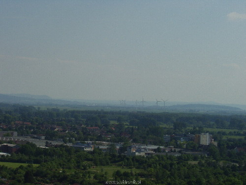

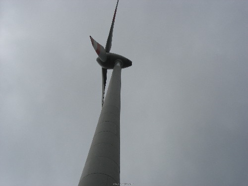

Veternjače so precej visoko. Tisto je ogrooomno... Shocked Nekaj fotografij, ki so nastale pred ca letom in pol, ko smo z ekipo na fotografiji bili na službenem potovanju v Nemčiji. Pod veternjačo ni skoraj nič pihalo a veternjača se je veselo vrtela.
Pod veternjačo
 Velikost datoteke:  729.26 KB
 Pogledana:  19 krat
elisa
 Velikost datoteke:  1.7 MB

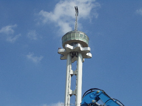

Na tem stolpu, ki je nekje v višini elise pa je pošteno vleklo.
 Velikost datoteke:  412.27 KB

Pogled na manjše polje veternic s stopla
 Velikost datoteke:  404.63 KB

Takle mlinčke kot sem ga prilepil sam sem gledal pred nekj dnevi da mislima Discoveryu- neka zelena oddaja- dejansko niso moteči da pa se regulirat mehansko režo ( če je vgrajena v cev) Take izvedbe pa je bila tudi Custojeva Calypso II
