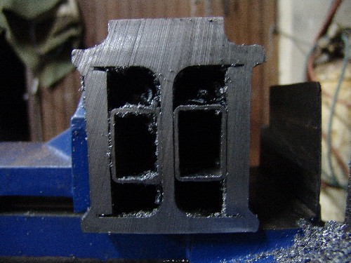

Z sošolcem sva se odločila da bova izdela hmemade CNC rezkalni stroj. Ker sem na tem forumu tudi sam dobil veliko koristnih informacij, sem se odločil da bom tudi sam objavljal tekoče dogajanje delavnici.
Zaželjeno je da čim več komentirat dogajanje ker se z pomočjo tega lahko dobim še kakšne korisne informaije. Ko bo stvar končana bom pripel sem gor tudi Celoten izris v ProEngineerju.
Odločili smo se za kar masivno konstrukcijo (celoten stroj bo imel cca 600Kg ter delovne površine 1100x900)
Na sliki pa je eden izmed profilov za Y os .

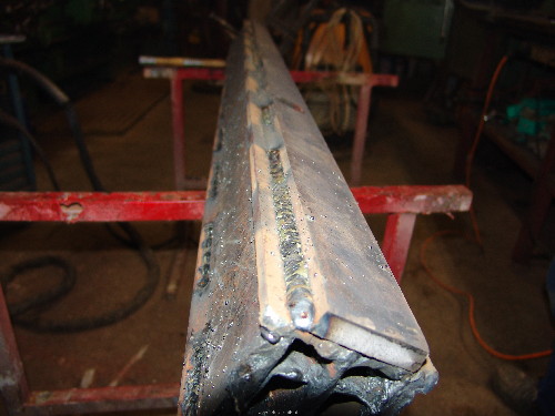

še pogle od blizu (profil je končan)

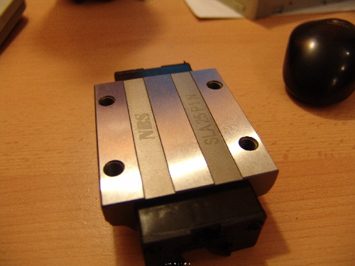

za vodila bomo uprabili linearna tračna vodila znamke NBS (na sliki je sam voziče tračnice pa še nisem uspel slikat)

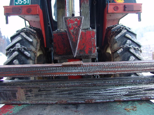

pri varjenju je nastal eden velik problem. Ko zvarimo recimo I profil kot na prejšni sliki se zaradi velike toplote nastanejo velike notranje napetosti ter zaradi tega začne profil upogibati. Zato je potrebno po končanem varjenju ko se profil ohladi to vs

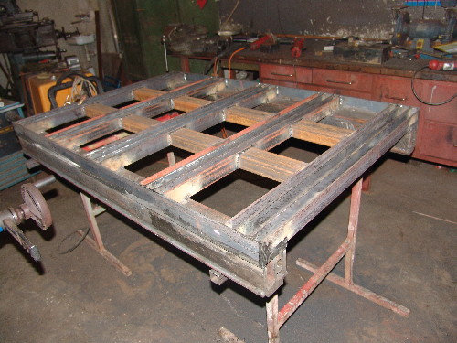

tukaj je že naslednja slika. To je postelja ki je zvarjena. Obrnjena je narobe zato ker še mankajo noge

CNC izdeluješ, pa s traktorskimi pripomočki (cepilec?) ravnaš profile? Hmmm... Rolling Eyes

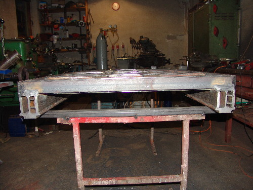

PrispevekObjavljeno: Tor Jan 13, 2009 10:39 pm    Naslov sporočila:   Odgovori s citatom
še nekaj slik
