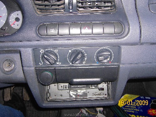

Dober dan!
Med vožnjo po temi s Škodo Felicio me zelo moti, ker so stikala za vklop gretja neosvetljena. Očitno so pregorele žarnice. Rad bi jih sam zamenjal- ne vem pa kako priti do njih? Je možno sneti vsako stikalo posebej-so žarnice v stikalu? Če da, kako se sname posamezno stikalo? Se stikalo preprosto potegne k sebi? To sem že probal pa ne gre dol...
Ali je potrebno sneti armaturno ploščo? Če da-kako? Probal sem z izvijačem, pa sem samo poškodoval mehko plastiko okrog plošče. Delno je plošča šla ven, ne pa v celoti...
Hvala za odgovore!

Za lažjo predstavo, prilagam še fotografijo za katera tri stikala(upam, da je izraz stikalo pravilen) se gre. Mislim na tri stikala v višini ležišča za ključ za zagon avta.Med nočno vožnjo so povsem nevidna...Na stikalih tudi nisem opazil vijakov...

Najprej odstrani pepelnik in poglej kako je narejeno spodaj/zadaj. Če se ne motim je osvetlitev narejeno z eno žarnico preko svetlobnega kanala, tako da je vse v temi če žarnica pregori.

dve žarnici so tam spodaj.Če se ne motim (je že dolgo kar [slovenščina je zame španska vas] jaz to delal) moras najprej izvlečt dol te tri gumbe s katerimi reguliras ,potem pa plastiko za njimi. tako prides do žarnic. Mogu bi pa preverit. mogoče bom zvečer po službi.

Ti gumbi gredo dol - resda težko, ampak jih lahko potegneš k sebi. Potem se ti bo odprlo.
Ko sem še mel Felicio, mi je zamenjava teh žarnic in žarnic v armaturki (s čiščenjem) vzela cca. 4 ure.

gumbe boš najlažje snel dol s kleščami (kombinirkami) in cunjo. cunjo daš med gumb in klešče, da ga ne opraskaš
