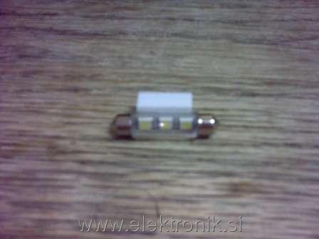

Dodal sem 5W upor, grel se bo na okoli 2W. Porabe je dovolj da ostale LED ne brlijo. Me pa res zanima zakaj so LED žarnice svetile, če je kdo v tej veji stroke oz. pozna sistem, lahko malo opiše.
