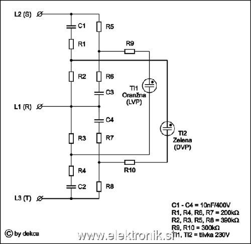

Zanima me kako deluje vezje v priponki? Kaj se dogaja v vezju?
Vezje preko dveh tlivk signalizira vrtilno magnetno polje; npr. če sveti oranžna tlivka bi se pri tem zaporedju faz os motorja vrtela levo v nasprotnem primeru (sveti zelena) bi se os motorja vrtela desno.

Tole pa mislim, da si lahko razložiš sam. Ni tako težko.
Uporabi vektorski diagram. Upoštevaj, da je fazni kot med tokom in napetostjo kondenzatorja 90 °.
