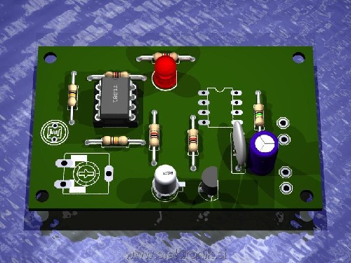

Opis projekta:

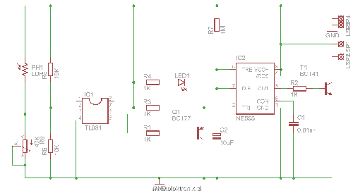

IC1 (TL081) je vezan kot občutljiv komparator, katerega ničelna točka je nastavljena z R5 in R6. Napetostni delilnik predstavljata foto upor (LDR) in potenciometer R8. Izhod iz IC1 je v tem primeru na visokem potencialu. Tranzistor Q1 je je zaprt. Napetost na pinu 2 (trigger) IC2 (NE555) je pozitivna zato ni alarma. Ko zatemnimo foto upor naraste upornost, zaradi tega pride do razlike napetosti na vhodih IC1 (pin 2 in 3), zato bo na izhodu 0V. Q1 odpre in pošlje negativni impulz na pin 2 (trigger) IC2 (NE555), ki je vezan kot monostabilni multivibrator. Napetost iz izhoda IC2 ojači tranzistor T1.
Shema

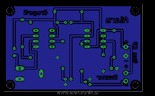

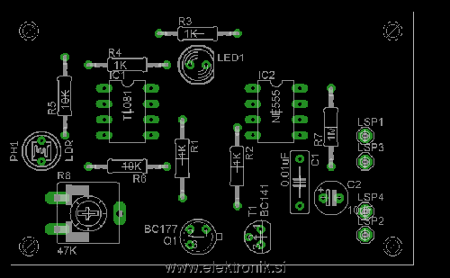

 Velikost datoteke:  20.56 KB
 Pogledana:  27 krat
