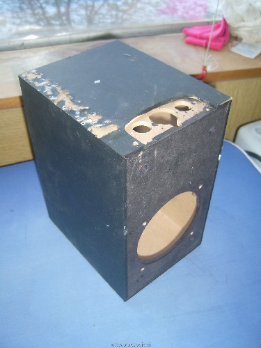

Ker sam nisem imel primernega ohišja, vzel ohišje starega ojačevalnika, katerega sem zaradi slabega izgleda obdal z dodatnim lesom.ž

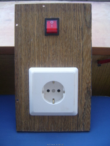

Končen izdelek:
Slika ohišja
 Velikost datoteke:  1.7 MB

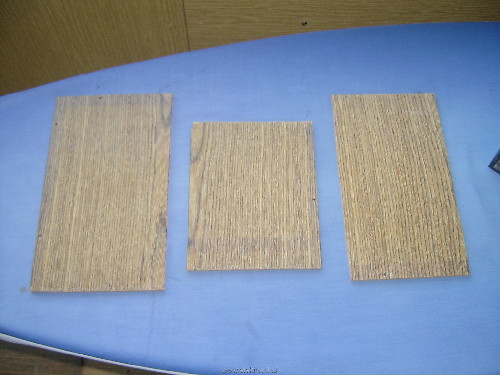

Pripravljene dodatne plošče, s katerimi sem obdal ohišje zaradi izgleda in montaže stikala ter vtičnice.
 Velikost datoteke:  1.48 MB

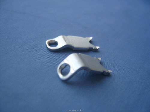

Da bomo lahko zmontirali vtičnico na ta način, je potrebno jezičke "predelati" kot prikazuje naslednja slika.
 Velikost datoteke:  1.73 MB
Tako je potrebno jeziček sploščiti. Spredaj original zadaj "predelan".

Vgrajeno stikalo z tlivko in vtičnica.
