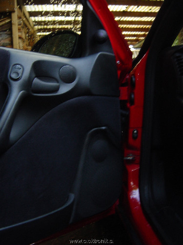

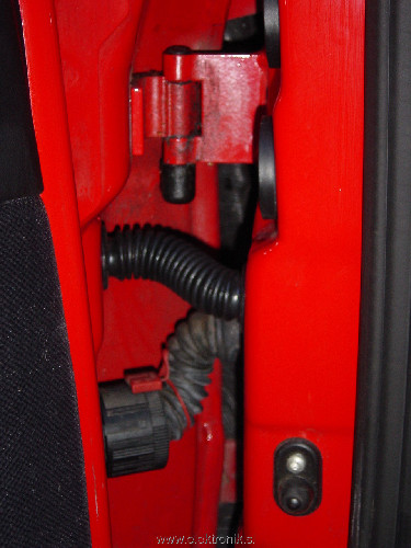

Glej, končna stopnja dvomim da bi šla....
Sam imam Vectro in zgodilo se mi je že isto z zvočniki. Vectre imajo eno stikalo (večpolno), v katerem so povezave, za električni premik stekla, za centralno zaklepanje, za ZVOČNIKE, itd.... To zadevo pa najdeš:
Ko odpreš vrata vidiš v tisti reži pante, in eno debelo cevko. Če bom našel sliko bom jo prilepil....
Jaz bi ti najprej svetoval, da to preveriš...
304.73 KB |

V tem primeru imaš ti samo en "šlau" :D in to ta spodnjega samo |
