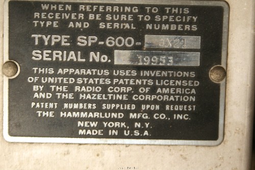

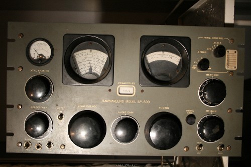

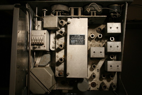

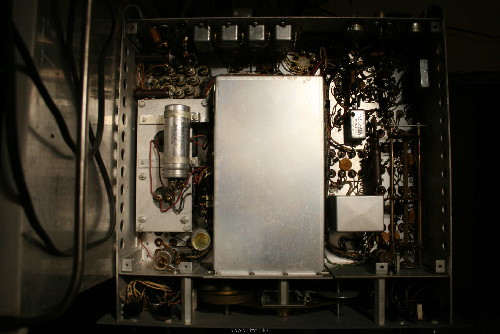

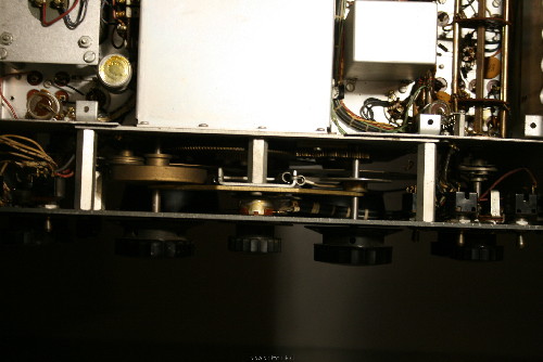

Uspelo mi je priti do zanimivega sprejemnika, na žalost je izropan večine elektronk - ostala je le ena, izgleda solidno ohranjen sedaj pa ga bo potrebno spraviti v delujoče stanje, bil pa je svoj čas v službi na železnici

zakompletiranje potrebujem naslednje elektronke če se komu valjajo po predalih ali ve kje jih dobiti:
6BA6 7 kom
6C4 3 kom
6BE6 2 kom
ostale na srečo imam oziroma vem kje jih dobiti, mislim pa da je sprejemnik zrel za preizkus vklopa z elektronkami, ni sledov kakšnega poseganja vanj in je verzija z keramičnimi kondenzatorji, tako da verjetno ne bo potrebno menjavati veliko kondenzatorjev, zanimivo pa je da je bilo teh sprejemnikov več kot 40 verzij tako da je že problem ugotoviti katerega sploh imaš

Če bo problem z iskanjem elektronk..bi zate kot nalašč bil novemberski sejem v pordenonu..elektronk rabljenih,novih iz vseh vetrov..Kot ostale stvari..tako da res ni problem na srečo z njimi.Dobro je malo ogledat .Kar nekaj prodajalcev z goro najrazličnejšimi elektronkami.Cene pa od posameznika..da se barantat pri katerih.Hude sile z radijam ne boš mel.Naj ostanejo tuljave ,trimerji kot so..kakšen elko kondenzator, če se je posušil je edina stvar.To pa ni sile zamenjat..Kot vidim je radijo kar še kompleten in vezje na svojemu mestu.
