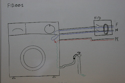

Zelo enostaven (poenostavljen) primer / model priklopa stroja s FID stikalom.

Torej zgoraj je zelo poenostavljen model priklopa stroja na omrežje FID.001.
Kadar stroj deluje tako kot mora, teče tok (modra linija):
- po faznem SKOZI jedro v FID stikalu do stroja
- po elektro napeljavi v stroju
- po ničelnem vodniku SKOZI jedro v FID stikalu nazaj proti omrežju
Ker tok teče v obeh smereh skozi FID, je diferenca tokov 0 in FID stikalo ostaja vklopljeno.
Kadar pride do okvare na stroju (preboj na ohišje), teče tok (modra->rdeča linija):
- po faznem SKOZI jedro v FID stikalu do stroja (modra)
- pri okvari prebije na ohišje (lahko samo nekaj mA)
- en del po ničelnem vodniku SKOZI jedro v FID stikalu nazaj proti omrežju (modra)
- drugi del teče po zaščitnem vodniku MIMO jedra v FID stikalu proti omrežju (rdeča)
V tem primeru se lahko zgodi dvoje:
- če je tok ki ga povzroča preboj na ohišje dovolj majhen, FID stikalo še vedno ostaja vklopljeno
- če je tok dovolj velik pa izklopi
V obeh primerih pa je na ohišju stroja napetost blizu 0V, ker je ohišje ozemljeno.
V določenih primerih bi lahko prišlo do preboja na vodovodno napeljavo (voda je prevodnik) ali kako drugo instalacijo ki je ozemljena. (zelena linija).
Tudi zelena linija gre MIMO jedra v FID stikalu, zato če je tok dovolj velik bo FID izklopil.
Za kopalnice so pogosto uporabljena 30mA FID stikala, zato je tudi voda lahko dovolj dober prevodnik. Sploh če imaste v vašem kraju bolj trdo vodo.
Za kopalnice in prostore kjer je prisotna voda, je pogosta tudi uporaba (30mA) kombiniranih zaščitnih stikal (KZS).

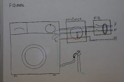

FID + ničenje na vtičnici ki ima tudi ozemljitveni vodnik ==> oslarija posebne vrste

Na sliki FID.002 imamo model priklopa, kjer je v vtičnici pri stroju ali v stroju samem izvedeno še ničenje!
TAKA VEZAVA JE NAPAČNA in povzroča cel kup problemov, tako pri priklopu tega stroja, kot pri delovanju drugih naprav.
Nekateri bi celo rekli da je to: Oslarija posebne vrste!
Torej če kje to vidite, tako sponko čimprej odstranite.
Taka vezava je lahko izvedena tudi v stroju (recimo plinski, ali oljni peči), če je bila prej priklopljena brez ozemljitve.
Če se kasneje ob predelavi instalacije doda zaščitni vodnik (PE), je tako sponko (prevezavo) nujno odstraniti.
Simptomi take vezave so lahko:
- FID izklaplja ob naključnih časih / FID meče ven
- kadar dežuje mi ven meče FID
- kadar je suho mi ven meče FID
- samo kadar se vklopi centrifuga mi ven vrže FID, verjetno je s strojem kaj narobe
Glavni problem take vezave je povezava ničelnega in zaščitnega vodnika za FID stikalom!
Upornost tistega kabla ki gre (od vtičnice) skozi jedro (N) in tistega kabla ki gre mimo jedra (PE) je zelo podobna, malce odvisna od dolžine vodnikov in kvalitete spojev v dozah ki so vmes med vtičnico in FID stikalom.
Predvsem pa je odvisna od upornosti ozemljila.
Glede na upornosti ničelnega in zaščitnega vodnika, se tok razdeli in en del teče po enem drug del po drugem vodniku. (modra in rdeča črtkana linija).
Če imamo srečo teče dovolj velik tok po (PE) vodniku. Zato FID meče ven dovolj pogosto da napako saniramo.
Če nimamo sreče, potem teče večina toka po (N) vodniku in FID izklopi le občasno.
Eni bi temu rekli da imamo srečo, ker ne meče ven, a v tem primeru FID tudi v primeru okvare na stroju zelo verjetno ne bo izklopil.
Dopolnila:
V TN sistemih je impedanca obeh zank približno enaka, zato se bo tok delil približno na polovico.
V TT sistemu je impedanca zanke preko PE bistveno večja, zato bo le majhen del toka tekel po PE.
To je tudi razlog za "probleme" pri "predobri ozemljitvi".

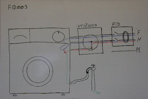

FID + ničenje na vtičnici ki nima ozemljitvenega vodnika ==> velika oslarija

Na sliki FID.003 imamo model priklopa, kjer je v vtičnici pri stroju ali v stroju samem izvedeno še ničenje!
TAKA VEZAVA JE PROBLEMATIČNA in onemogoča pravilno delovanje FID stikala na delu napeljave.
Nekateri bi rekli da je to: Velika oslarija!
Torej če kje to vidite, čimprej pripeljite PE vodnik in odstranite sponko.
Taka vezava je lahko izvedena tudi v stroju (recimo plinski, ali oljni peči), če je priklopljena brez ozemljitve.
Problemi take vezave so:
- tudi če v stroju pride do preboja na ohišje FID ne izklopi
- enak problem lahko nastane tudi na napravah v bližini
Taka naprava je:
- "ozemljena" preko ničelnega (N) vodnika
- tudi če ima poleg tega "pravo" ozemljitev (stik s centralno ali vodovodno napeljavo) ne pomaga, ker ima ničelni (N) vodnik bistveno manjšo upornost
Obnašanje sistema je v tem primeru zelo odvisno od upornosti ozemljila.
Če imamo srečo teče dovolj velik tok proti zemlji. Zato FID izklaplja dovolj pogosto da napako saniramo.
Če nimamo sreče, potem teče večina toka po ničelnem (N) vodniku in FID izklopi le občasno.
Zakaj lahko enak problem nastane tudi na napravah v bližini?
Če je naprava tudi ozemljena (recimo plinska peč, toplotna črpalka, ipd.) imamo problem tudi na drugih napravah v bližini (recimo električni bojler).
Problem je v tem, da je lahko upornost bojler->vodovod->peč->N->FID->N bistveno manjša kot bojler->vodovod->zemlja->N, zato tok kljub okvari teče nazaj skozi jedro v FID stikalu.
Zato je precejšnja možnost da bo večina toka ob preboju tekla nazaj proti elektro omrežju oz. transformatorski postaji po ničelnem (N) vodniku in FID ne bo izklopil.
