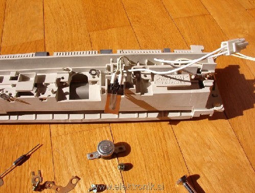

Fuser imam od enega starega Epsona, ki je imel težave z VN napajanjem, tako da ni bil več preveč uporaben za tiskanje (vse strani po prvih dveh natisnjenih so bile čisto črne).
V fuserju sta vezani zaporedno z grelcem še termostikalo in temperaturna varovalka, izgledata identično kot tisti v breskvici/laminatorju. Ne skrbita za delovno temperaturo, ampak delujeta samo v primeru, da običajna kontrola crkne. Termostikalo odklopi šele pri temperaturi, ko se plastika na valju precej zmehča in ga je nemogoče vrteti... Posebej pa je na kontrolno ploščo vezan še temperaturni senzor, ki je tanek izolirni listek, v katerem sta dve žički, ki se na koncu združita. Pomojem gre za termospoj...
Senzor in temp. stikali

podboj
Prispevkov: 1251
Aktiv.: 5.28
PrispevekObjavljeno: Pon Mar 30, 2009 4:06 pm    Naslov sporočila:   Odgovori s citatom
Najprej poskusi če se bo sploh obneslo. Jaz sem motoriziral en tak fuser, potem pa so bili rezultati katastrofalni. Silikon se je začel z valjev trgat, ker je preveč mehak in z nekim oljem so bili valji prepiti. Mrzlega si očistil, ko se je ogrel pa so bili valji spet mastni.
