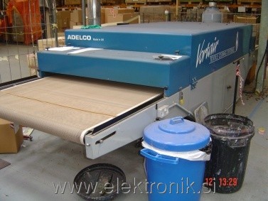

Živjo,
Kako se na enostaven in cenen način znebiti težav s statiko na tiskarski peči za sušenje barve?
Dogaja se nam, da papir naložen na tekoči trak, ki potuje skozi peč, postane tako naelektren, da ga po končanem tiskanju, nikakor nemoremo zlagati enega na drugega.
Je mogoče kdo že imel podoben problem in kako ga je rešil? Zaseldil sem, da za ta namen obstajajo Discharging bars, vendar so zelo drage. Tudi po 1500 €.
Mi vsaj kdo zna razložiti, kako stvar deluje?
Obstaja alternativa tem Discharging bars-om?
Zakaj se po vašem mnenju papir tako močno naelektri?
Bi se težavo lahko rešilo z ozemljitvijo transportnega traku? Kako?
Koliko bi bila smiselna uporaba metalizirane in ozemljene škatle kamor pada papir iz transportnega traku?
Vsak nasvet je dobrodošel.

V naši firmi imamo na pakirnih strojih, v katerih se paketi ovijajo s folijo, take Discharging Bars. Delujejo pa tako, da imaš eno škatlo v kateri je generator visoke napetosti in potem to vodiš z obeh strani preko folije, v tvojem primeru papirja, to je to. Tisti "bars", pa je samo v eni taki kovinski cevi z režo, elektroda narejena po celi dolžini in kakor ene bodice ven, tako da to lepo "odsesuje" naboj z naelektrene folije ali papirja.

Ja, saj v osnovi mi ja stvar jasna kako deluje, vendar zakaj potrebuje visokonapetostni generator?
Ali za razelektritev ni dovolj ground vodnik po katerem odvajaš naboj?
Imam občutek, da so ti discharging barsi bolj ali manj namenjeni aplikacijam za hitro in delno razelektritev neskončnih materialov (trakov). Vsaj tako sem videl na Youtube.
Uporabljajo se tudi za antistatično pozicioniranje nalepk na plastične škatle.
Ok, da neko stvar napopaš recimo na plastiko jo za pozicioniranje naelektriš, za kar potrebuješ VN generator, ampak za razelektritev mi pa ni jasno zakaj bi ime VN generator.

igo je napisal/a:
Antistatika deluje na povsem preprost način. Gre za transformator 230/8000 VAC . Transformator je zelo nizkotokovni (0,1mA bimetalna tokovna zaščita na primarju), na sekundarju pa je en priključek ozemljen, drug pa gre na izhod preko par megaohmskega upora, ampak te vseeno "totalno zdrma", če ga primeš.
Visoka napetost 50Hz se nato vodi po visokonapetostnem kablu do nazobčanih letev (zobci močno ojačijo električno polje), kjer se potem zrak ionizira pozitivno in negativno v ritmu 50Hz napetosti. Naelektren izdelek ima na površini naključno (lisasto) razporejena (+) in (-) naelektrena področja, ki se zaradi neprevodnosti površine ne morejo izenačiti. Ko pa potuje mimo nazobčane letve, se (+) površinski naboj izenači z (-) nabojem v zraku, (-) površinski naboj pa s (+) v zraku. Zadeva se dogaja 100 krat na sekundo, in ko izdelek potuje mimo, se površinski naboj v povprečju izniči. Če imaš zgornjo in spodnjo letev, dobiš ven povsem nenaelektren izdelek (do naslednjega dotika površine izdelka s kakim strojnim delom). Zato se letve postavi čimbolj na koncu linije.
Ker je pozimi zrak bolj suh, se površinski naboj težje izenači, zato je največ težav s statiko ravno pozimi.
Transformator, kable, letve in ustrezne priključke ugodno dobiš tukaj: http://modameccanica.com/prodotti.asp
"Dogaja se nam, da papir naložen na tekoči trak, ki potuje skozi peč, postane tako naelektren, da ga po končanem tiskanju, nikakor ne moremo zlagati enega na drugega." Tole napiši v angleščini in napiši, da rabiš:
"Complete accessory for antistatic treatment of plastic bags (or paper sheets in our case). High voltage transformer, cables and stick."
Rabiš pa naslednje podatke:
- število in dolžina letev (običajno 2-3 letve), da se določi moč transformatorja,
- dolžina kablov (trafo postaviš tako, da imaš čim manj kablovja)
- tip priključkov na letvi (fiksni ali na konektor)
Pozdravi gospoda Massima Wink .
LP,
Igor iz Krškega
Bo že vedel, kateri Wink

Postavi dve kanti vode pod trak pa bo Mr. Green
Tako sem jaz reseval problem na MBO zgibalki - brezlesni 70g/m je bil potiskan na Rolandu z susilno komoro (seveda je bila na max.) in papir se je enostavno staticno zlepil,da je vleklo po 5-10 pol v stroj.
Problem se je pojavljal predvsem pozimi,ko je imel zrak manj vlage Wink
Dobis pa tudi Antistatik sprej ampak je bolj tako-tako Confused
Par let nazaj sem se dva vikenda dobesebno zaj... z eno revijalko na pole v Beogradu - hudica nisem mogel nastaviti,da bi lepo pobiral papir.
Potem so poklicali se serviserja iz Avstrije-ko je prisel v tiskarno je vzel v roke vlagomer in pomeril.Na delavni nalog je napisal da klimatski pogoji niso vredu in priporocil vgradnjo klime za vzdrzevanje zracne vlage ter izstavil precej visji racun kot jaz za dva vikenda
LP Robert

Takšne razelektritvene sonde se v tiskarstvu uporablja že približno 50 let (v tiskarni je bil zaposlen oče).
Napravljeno je bilo veliko eksperimentov, noben ni obrodil sadov.
Z naelektritvijo izdelanih izdelkov sem imel probleme na stroju za izdelavo filter palčk za cigarete. Tako sem izkoristil očetove izkušnje.
Naelektritev je naelektritev pa vseeno na katerem materialu. Jaz vem, da se ti problemi pojavljajo na papirju in materjalih podobnih plastiki.
Takrat sem sondo in VN trafo dobil iz Sarajeva (še YU), vsaj mislim tako.
Nekdo ti je napisal visokonapetostni generator, dejansko je to visokonapetostni ločilni trafo. En pol visoke napetosti je priključen na stroj, drugi pol pa na sondo.
Ta sonda je na izmenični napetosti (običajno 50 Hz). Obrnjena pa mora biti tako, da material (dejansko naelektri) potuje stran od nje in ker se material od nje oddaljuje napetost niha (gre skozi ničlo) bolj oddaljen material naelektri manj. Tako ko je material dovolj oddaljen od sonde je zelo malo naelektren, kar pomeni razelektren.
Prvi problem sem reševal na stroju, katerega smo v firmo pripeljali iz Tosam*. Vsi nadaljnji stroji, kateri so v firmo prispeli iz Nemčije so to napravo imeli vgrajeno na stroj.
Večja je hitrost - večji je problem. Resnica je tudi, da takšni stroji z dovolj majhno hitrostjo, takšne razelektritve niso potrebovali.
Res je stvar draga zagotavlja ti pa 100% uspeh, samo sonda mora pokriti celo širino papirja.
Zelo modra je ena zgornjih trditev (neprimerna - nizka vlaga), saj kot se jaz spominjam smo imeli večje probleme točno določen čas v letu.
Nočem pametovati in prepričane prepričevati. Izkušnjo želim deliti s tistimi, kateri le-to potrebujejo.

Marjanp, hvala za izčrpen odgovor.
Kaj praviš na takšen ionizator?
Bi/bo deloval?

@Perhan
Ker že ravno še enkrat sprašuješ!
Osnovne zakonitosti razelektrevanja sem razložil že v prejšnjem postu.
Ionizator vsekakor deluje (običajno sekundar inducira okoli 6kV na izhodnih sponkah).
Ionizator kot ga predlagaš ti je:
- pod prvo nevaren ker ni (galvansko ločen) ločilni in zaradi tega lahko koga ubije. Saj veš na visoko napetost boš priklopil sondo - nekdo bo prišel blizu - in ga bo ubrisalo samo zato ker stoji na zemlji - druga sponka tvoje sonde je praktično zemlja. Pri ločilnem transformatorju je to veliko bolj varno, čeprav še vedno trese, samo je tok avtomatično zelo omejen - zaradi samega transformatorja.
- pod drugo pa ne deluje ker je na tej aparaturi enosmerna napetost. Napetost mora biti izmenična. Kot že velikokrat povedano je bistvo naelektritev100-krat v sekundi, 50-krat v eno stran in 50-krat v drugo stran ciklično in ker se papir oddaljuje je naelektritev vsakič manjša in tako praktično izgine.
Jaz se spominjam, da je bil VN trafo zmontiran v plastično ohišje oblike kot stari 3-fazni dvo-tarifni števec, sam trafo pa oblika kocke, ker je bil popolnoma zalit.
Opozoril sem te že, da mora biti sonda široka vsaj toliko kot papir,
in obrnjena (v nasprotni smeri potovanja papirja)
tako, da papir potuje stran od sonde.
Dodam pa še to: če je sonda bližje papirju (osnovna nastavitev) bolj naelektri papir (premaga nepravilno naelektrenost),
ko se pa papir od sonde oddaljuje ga pa zaradi razdalje vsakič manj naelektri in še to vsakič drugače (saj veš: ioni, elektroni),
to pa zaradi nihanja napetosti s 50 Hz, kar pomeni, da papir v 1 sekundi 50-krat naelektri z ioni in 50-krat z elektroni,
toda vsakič manj saj se je v tem času papir oddaljuje od sonde.
