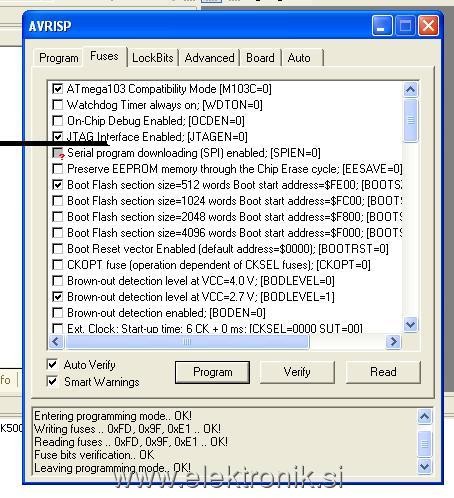

Ledico sem tudi postavil, kot je razvidno v prvemu postu, v programu.
Ali mora biti ta opcija vključena ali ne:
JTAG Interface Enabled; (JTAGEN=0)
Fuses biti pa se izpiše to:
Entering programming mode.. OK!
Writing fuses .. 0xFD, 0x9F, 0xE1 .. OK!
Reading fuses .. 0xFD, 0x9F, 0xE1 .. OK!
Fuse bits verification.. OK
Leaving programming mode.. OK!
Pa še slika fuses bitov:
 Velikost datoteke:  71.88 KB
Če ne veš kam greš, se ne moreš zgubiti.
Aktiv.: 60.04
PrispevekObjavljeno: Pon Mar 23, 2009 7:00 pm    Naslov sporočila:   Odgovori s citatom
Odstrani ATMega103 compatibility mode !
Ne pozabi ponovno vpisati fuse bitov...

Ok, zdaj pa deluje, hvala vsem.
