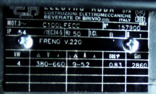

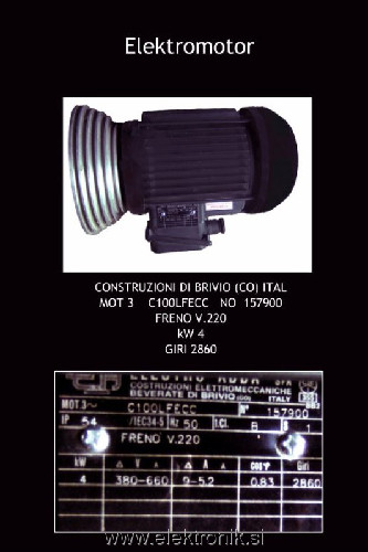

Da ne bi posredovala napačnih podatkov vam prilagam kar fotografijo elektromotorja in ploščice. Elektromotor ni bil nikoli uporabljen, nov je že nekaj let na podstrešju.
Zanima me kakšne podatke moram podati na bolho in ali ima kakšno vrednost sploh.

Po videnem sodeč gre za precej močan (4kW), sicer pa tipični 3-fazni motor

Če prav razumem italjansko, pomeni da ima še zavoro na 220 V ?

Podatki ki bi jih zapisal v oglas bi bili:
3 fazni asihronski motor, moč 4 kW, 2860 vrtljajev, IP 54, z dodano večstopenjsko jermenico.
Vsekakor ne pozabi pripeti slike

Oglas se bo glasil nekako tako:
ASIHRONSKI ELEKTROMOTOR
3 fazni asihronski motor, moč 4 kW, 2860 vrtljajev, IP 54, z dodano večstopenjsko jermenico in zavoro.
gledala sem cene na bolhi, vrtijo se za rabljene cca od 100 do 150 eur, s tem da je vprašanje če imajo še original navitje.
objavljeni nimajo večstopenjske jermenice in zavore, kar ne vem ali niža ali viša ceno. Ne bi rada ustrelila kašne oslovske, kar je ob mojem poznavanju tega področja čisto mogoče.
Hvale še enkrat vsem in lep pozdrav.

To je lahko minus ali vsaj razlog za zbijanje cene. Če motor ne obratuje, se ležaji starajo in kvarijo lahko hitreje kot, če isti motor obratuje. Ko motor stoji pri miru, stalen pritisk na iste točke v ležajih iztisne mazivo stran od teh točk in tam kovina ostane nazaščitena in izpostavljena koroziji. Ko zaradi zračne vlage na teh mestih nastane korozija, je ležaj uničen in ga je pred uporabo motorja nujno menjati.
Če je mirujoč motor izpostavljen vibracijam, je situacija še mnogo slabša. Poleg tega se stara tudi mazivo v ležaju - olje iz maziva sčasoma izhlapi (odvisno od temperature okolice) in zadeva, ki ostane v ležaju, ni mazivo.
V kakšnem stanju so ležaji, se bo vedelo in predvsem slišalo, ko bo motor deloval. Tudi, če je vse v redu, ko se motor obrača z roko, se še vedno lahko zgodi, da bodo ležaji presunjivco cvilili, ropotali in/ali se močno greli, ko bo motor priklopljen na omrežje.
Ležaja sta z 99% verjetnostjo, ne vidi se dobro na tablici, ampak če je motor velikosti 100, tip 6206 2RS C3, nič izjemnega in nič ekstremno dragega, če bi kdo težil v to smer.
Citiram: |
s tem da je vprašanje če imajo še original navitje. |
Original navitje je vsekakor plus. Asinhronski motor majhne moči (to je vse do 30kW), pri previtju izgubi okoli 10% moči, tudi če je previtje izvedeno še tako tip top.
Citiram: |
nimajo večstopenjske jermenice in zavore, kar ne vem ali niža ali viša ceno. |
Oboje načeloma viša ceno, saj eno in drugo zelo konkretno plačaš, ko kupuješ tak motor. Vendar, če tega ne rabiš, je eno in drugo v napoto ali vsaj odveč. Vse odvisno od želja in namenov kupca.
Bi predlagal ne najnižjo ceno, motor na slikah izgleda res nerabljen, za cene novih se lahko pozanimaš pri Tiba Ljubljana (Elektrokovina ne vem če ima zavorne motorje), konec koncev ceno še vedno lahko spustiš, dvigniti je ne moreš kar tako.
