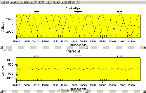

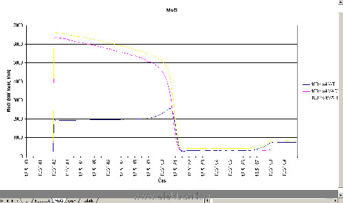

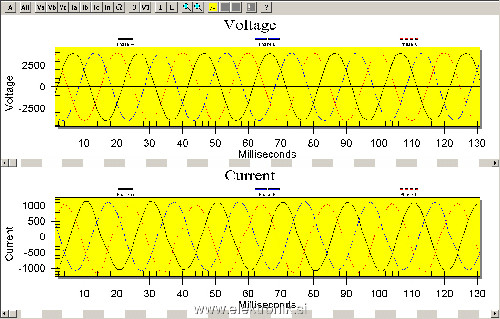

Da si boš pa lažje predstavljal, kaj se v motorju dogaja, sem pa izbral tri slike. Gre se za asinhronca, verjetno malo močnejšega, kot je tvoj (5kV, 800kW).
100ms RMS vrednosti P, Q in S v času zagona.
 Velikost datoteke:  130.71 KB
 Pogledana:  31 krat
Sinusi tokov in napetosti nazivno obremenjenega motorja
 Velikost datoteke:  400.19 KB
 Pogledana:  28 krat
sinusi napetosti in tokov pri zagonu.
 Velikost datoteke:  471.74 KB
 Pogledana:  14 krat
