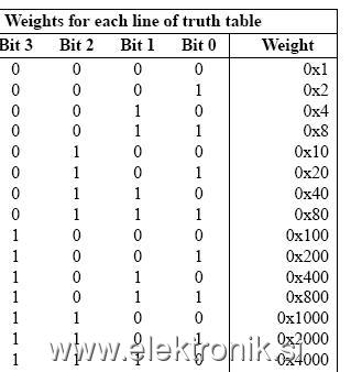

Želel bi sprogramirati omenjeni čip , da ima 12 vhodov ter 4 izhode.
oziroma 16 vhodov ter 4 izhodi. Jaz jih bom uporabil samo 12.
Opravljati mora pa sledeče :
Obstaja kakšen zelo preprost stavek bascom
pravilnostna tabela
 Velikost datoteke:  19.43 KB
 Pogledana:  9092 krat

PrispevekObjavljeno: Pet Apr 10, 2009 8:26 pm    Naslov sporočila:  Re: Programiranje atmega88 Odgovori s citatom
bukovinsky je napisal/a:
pravilnostna tabela
.... Kaj pa?

PrispevekObjavljeno: Pet Apr 10, 2009 9:07 pm    Naslov sporočila:   Odgovori s citatom
Kaj je cilj. -> zmanjšati število signalov iz 16 na 4 Wink

PrispevekObjavljeno: Pet Apr 10, 2009 9:37 pm    Naslov sporočila:   Odgovori s citatom
Ce postavljas tako vprasanje, potem verjetno nimas izkusenj s programirnjem, zato ne razumem zakaj rines v tako resitev. Seveda se da tudi tako narediti.
Alternativa z eno komponentno je 64 Kb EPROMcek, alternativa z dvema, a brez kakrsnegakoli programiranja, pa 2x 74*148, a ta ne omogoca zaznavanja nedovoljenega stanja (tvoje "zmanjsevanje" stevila linij tudi pomeni zamnjsevanje kolicine posredovanih informacij, kar je lahko problem - odvisno od aplikacije).

PrispevekObjavljeno: Sob Apr 11, 2009 9:13 am    Naslov sporočila:   Odgovori s citatom
Lahko bi naredil tudi z kakšno programeljivo logiko,naprimer GAL. Več poglej na netu. Sicer pa bi lahko uporabil kar navadne multipleksorje,kot ti je že Sokrat omenil.

PrispevekObjavljeno: Sob Apr 11, 2009 10:14 am    Naslov sporočila:   Odgovori s citatom
HC154 ali HC4515 bi tudi znal kaj takega naredili.. mogoče bi bilo še potrebno invertirati izhode

PrispevekObjavljeno: Pon Apr 13, 2009 10:41 am    Naslov sporočila:   Odgovori s citatom
Ja, sem pregledal nazadnje omenjeni 74hc154. To je 4 to 16 line decoder/demultiplexer. Žal ima 4 vhode in 16 izhodov, jaz potrebujem 16 vhodov in 4 izhode. Delovanje pa je takšno ,kot bi jaz potreboval. Ker imam vedno samo EDEN vhod HIGH ali LOW in to bi spremenil v binarno
