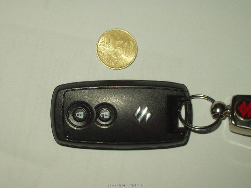

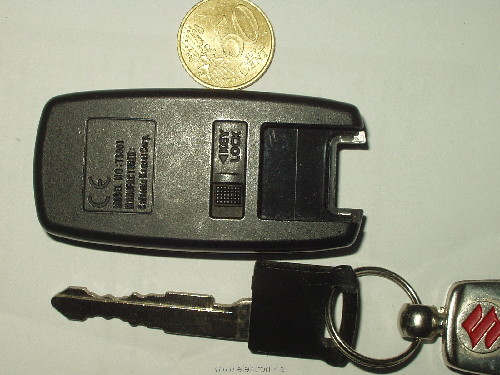

Zelo praktična izvedba je odpiranje brez ključa. Na predtlažniku je gumbek katerega je potrebno stisniti, pa se le ta odklene. Pogoj je le, da imam "obesek" pri sebi. (zelo praktično, če imaš polne roke pa ni potrebno iskati daljinca ali ključa) Enako je za ostala vrata ter vžig-ključa ni potrebno vstavljati. Še vedno pa obstaja alternativa - daljinec oz navaden ključ. Slednjega še nisem nikoli uporabil - daljinca pa bolj po redko.
Tole je vsaj zame ena iz med boljših pogruntavščin opreme vozila.
 Velikost datoteke:  419.11 KB
 Velikost datoteke:  403.02 KB
