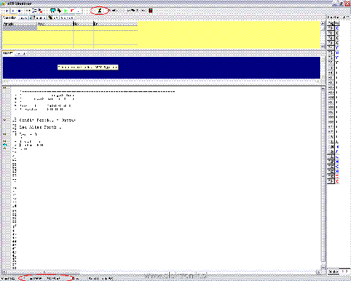

Koliko strojnih ciklov porabi kak ukaz lahko pogledaš v simulatorju Bascom-a, (spodnja vrstica pri simulatorju). Ko v simulaciji prideš do ukaza, z klikom na cikle resetiraš števec da ti ni treba odšetevati, in bo štel od nič naprej. lahko vidiš tudi koliko časa za določen takt traja ta ukaz.
Ne pozabi na začetku dodati ukaza $SIM, drugače bodo ukazi Wait trajali zelo dolgo.

Evo, tukaj je printscreen bascomovega simulatorja. Zgoraj moraš imeti odkljukano "refresh", spodaj ti pa potem dejansko kaže število ciklov in pa čas, ki je preračunan na frekvenco kvarca.
