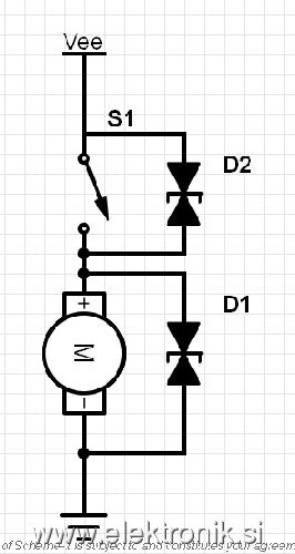

Nekako mislim, da vprašanje spada v to temo.
Pojasnite mi prosim, kako se pravilno veže bodisi dioda bodisi varistor, ali paralaleno kontaktom releja ali paralelno bremenu. Po neki logiki nastane motnja na bremenu, po drugi strani je breme ob pojavu motnje že ločen od elektronke, saj je kontakt že odprt.
 Velikost datoteke:  24.91 KB

PrispevekObjavljeno: Sre Sep 19, 2012 10:58 am    Naslov sporočila:   Odgovori s citatom
Nič ne škodi, če daš na oboje... čim bliže izvoru motenj.
