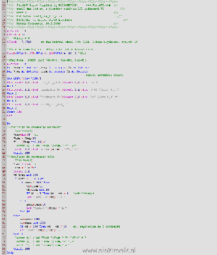

Dober dan
Meni in mojemu sošolcu je profesor dal za nalogo, napisati referat v katerem bi razložila profram ki je bil napisan v FASTAVR. Ta program je napisan za display 4X20. Ta display je uporabljen v usmerniku, na njem se izpišejo volti in amperi ki jih dobimo na izhodu usmernika.
Jaz in sošolec vam neveva nič več povedat, prosu bi vas če bi nama kdo pomagal razložit ta program. Jaz nevem niti kje pričet,sošolec še manj Brick wall .
Od kje ti ideja pošiljat na forum BMP sliko (3MB), po vrhu še s končnico JPG... jao... PNG pa zasede 30 kb. Aly.

Bi rekel,da dobiš na netu kakšno preskusno verzijo programa, pa prični uporabljat tipko F1. Je razloženo kaj kakšen ukaz naredi, pa si zadevo prevedi.

Saj je popolnoma logično napisano, pa še pokomentirano. Malo se potrudi.
V glavnem, najprej inicializira LCD in gor napiše:
revizijo, počaka dve sekundi.
Pobriše, napiše ločljivost za napetost in počaka 2 sekundi.
itd
Inicializira adc in pobriše zaslon.
Potem skoči v DO zanko, kjer ponavlja meritve.
Najprej pomeri voltažo na enek kanalu, preračuna in izpiše.
Nato pomeri tok na drugem kanalu, pogleda vrednost in se odloči za enega od treh načnov prikaza.
Sedaj, ko sem ti podal okvir delovanja, se pa le poglobi v razumevanje. Tvoj kolega pa še toliko bolj Exclamation
Saj je tvoj referat, ne moj! Jaz oceno za to že imam Razz

V bistvu sem program pogledal bolj zaradi firbca, pa potem pa pač napisal kratek povzetek. Ja, domača naloga.
