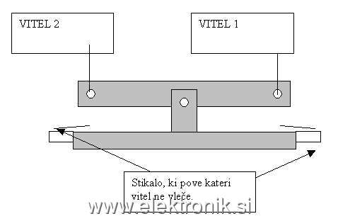

Imam dva vitla:

Z njim dvigam dvizno ploščad.
Zaradi varnosti sem uporabil dva vitla.
Sedaj pa se je pojavil problem, ker en vitel vleče, drug pa samo navija zajlo (kot crnogorc).
Rad bi, da bi se sila vlečenja porazdelila.
Zakaj pride do razlike:
-ob zaustavitvi zavora za trenutek kaneje ustavi:
-pri zagonu elektrika potuje malo dalj Brick wall Mr. Green
Eno resitev sem se že spomnil:
da naredim vago, s katero bi dosegel, da do določene razlike vlečeta oba vitla, če pa se razlika preveč poveča potem se vaga nasloni. Tik pred tem pa bi imel postavljeno stikalo, in bi nasprotni vitel za trenutek ustavil. In seveda obratno.
Glej sliko spodaj...
Ali ima kdo še kakšen predlog?

PrispevekObjavljeno: Tor Maj 19, 2009 4:24 pm    Naslov sporočila:   Odgovori s citatom
V bistvu nimam predloga, samo tale rešitev mi ni všeč. Mr. Green
Če boš s stikali izklapljal vitel, ki preveč vleče bo tvoje breme poskakovalo. Vsaj takšne so moje izkušnje z malimi vitli za dviganje tovora, ki se uporablja v gradbeništvu.
Mogoče, če bi stikala krmilila kakšne frekvenčnike, ki imajo mehak zagon in mehko ustavljanje bi še nekako šlo. Če pa dvigaš težo, ki je večja, kot jo zdrži en vitel ti pa uporabo močno odsvetujem, ker bo nekaj prej ali slej popustilo. In takrat nebi bil rad zraven.

PrispevekObjavljeno: Tor Maj 19, 2009 4:46 pm    Naslov sporočila:   Odgovori s citatom
saj če bi upaorabila samo to vago brez stikal bi se vitla uskladila, ker kolikor sem te jaz razumel ti probleme dela jeklenica ker je na enemu vitlu daljša na drgem pa krajša
Prispevkov: 4223
Aktiv.: 17.82
PrispevekObjavljeno: Tor Maj 19, 2009 5:45 pm    Naslov sporočila:   Odgovori s citatom
Če bi se že lotil s dvema vitloma , bi namesto zajle oporabil tračni jermen , in pogon na skupno gred na kateri bi bila jeklenica . En motor bi obrnil (je 3f?)
Sicer malo več dela , dobiš pa sigurno rešitev.
Mislim da tudi hkratni pogon bi moral delovati , moral pa bi nekako imeti rešeno prednapetje obeh jeklenic - ponavadi to rešujejo s škripcom in bremenom ( npr napajalne žice za železnice.) Za pogledat bi bilo kako so narejena klasična dvigala.
Na način kot si narisal lahko pride do minimalnih nihanj ko ti bosta začeli mikrostikali preklapjati ( ročica iz točke vpetja ) tako da na ta način rabiš obvezno močno dušenje ob tipalih.
Aktiv.: 61.91
PrispevekObjavljeno: Tor Maj 19, 2009 6:44 pm    Naslov sporočila:   Odgovori s citatom
Mogoče spodaj namesto "vage" uporabiš škripec ter le en vitel. Sila bo za polovico manša. Še pa je hitrost dviganja premajhna pa uporabiš na drugi strani še en vitel.

PrispevekObjavljeno: Tor Maj 19, 2009 7:17 pm    Naslov sporočila:   Odgovori s citatom
isto težavo sem imel...nato sem uporabil vretena, in samo en motor....
Zadeva deluje b.p.

PrispevekObjavljeno: Sre Maj 20, 2009 10:02 am    Naslov sporočila:   Odgovori s citatom
Silvotova ideja mi je všeč, zadeva deluje le še enkrat počasneje. Če pa uporabiš dva vitla, na vsakem koncu jeklene pletenice po enega, bi moralo delati.
Drugače pa lahko meriš tok vitla in zadevo reguliraš. Tu imaš neskončno možnosti za kompliciranje in izživljanje.
